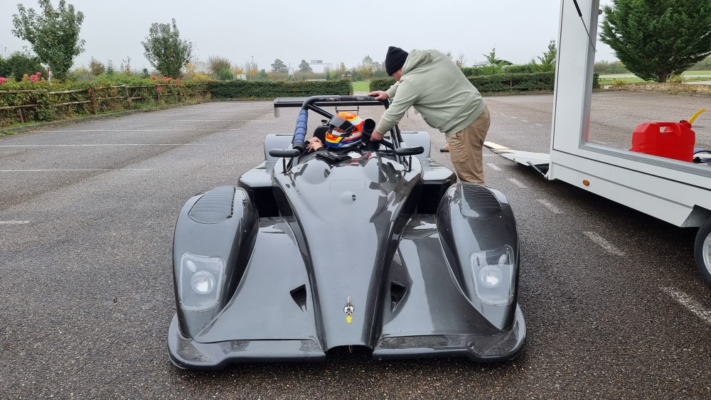

Pour moi ce fut une découverte du tracé et de la voiture.
Environ 80/90km effectué avec pour objectif de faire le point sur la voiture avec la révision hivernale.
Le matin, une piste humide puis sechante l'après midi.
Je n'avais pas confiance aux pneus car c'était ceux acheté avec la voiture et ils avaient un certain âge, ils craquelaient.
Puis survient un problème de frein, je perd une bonne partie de la pression de freinage arrière au bout de 5/6 tours.

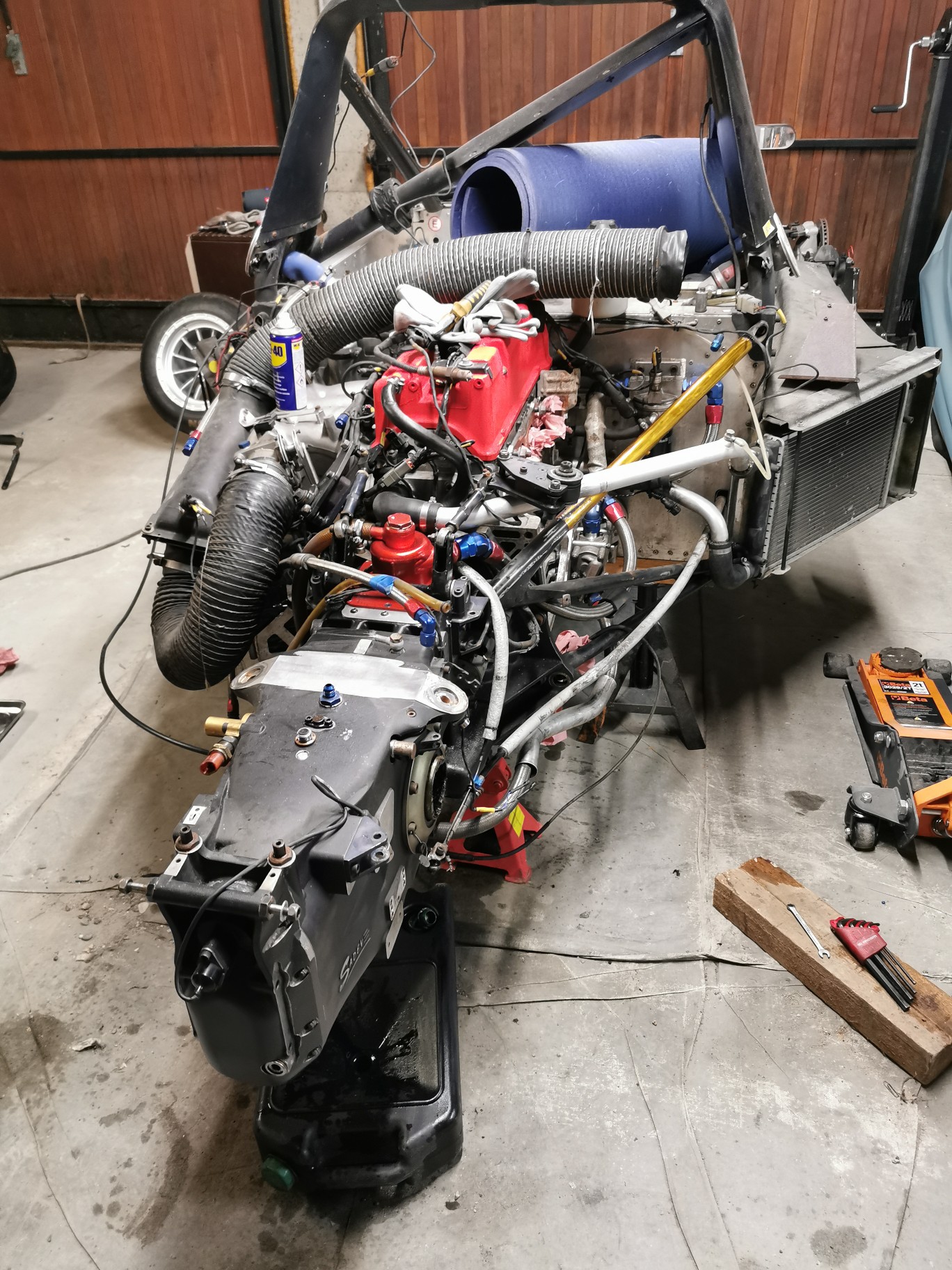

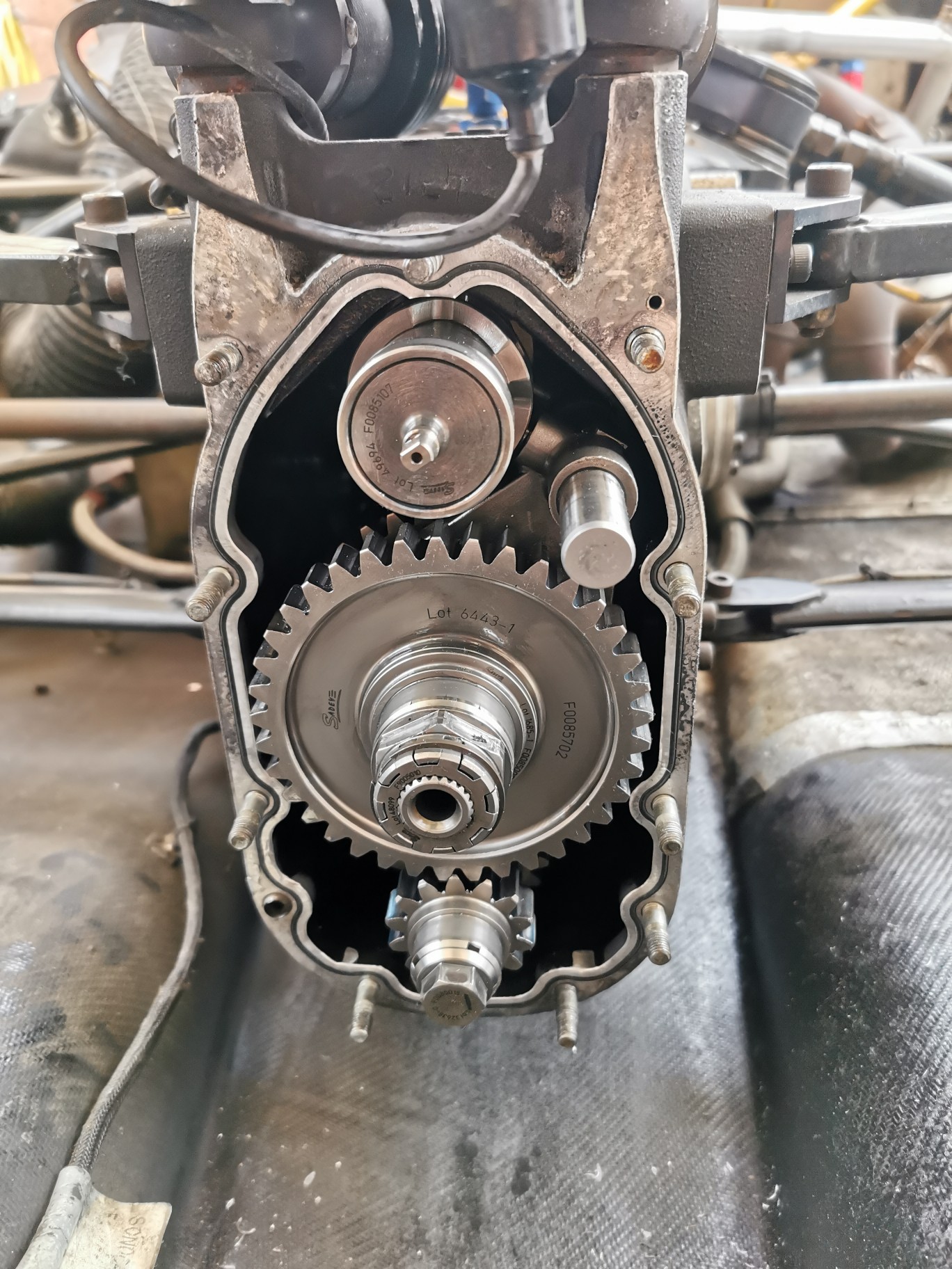

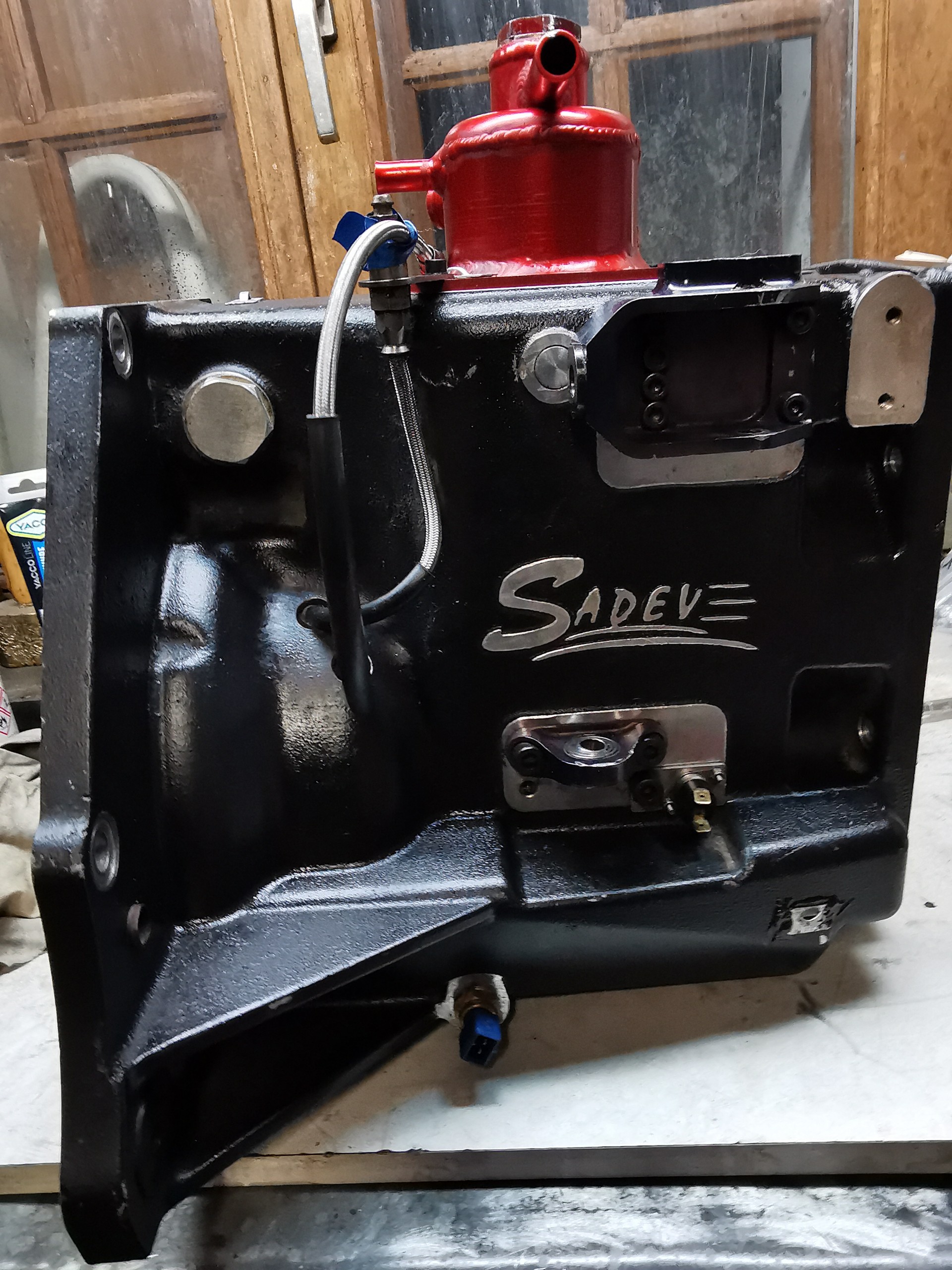

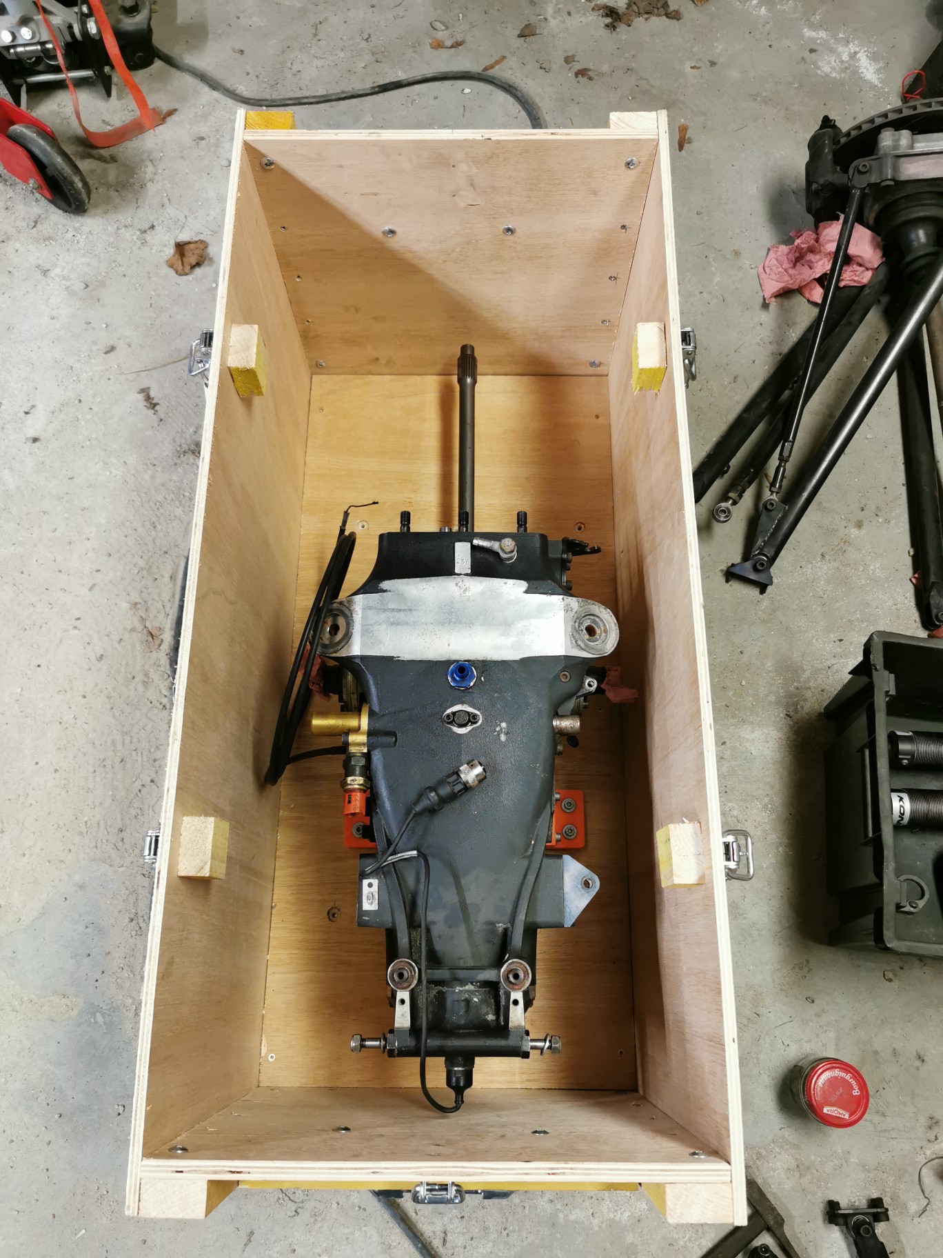

Donc le 18 ou 19 décembre, le démontage commence avec en priorité la boîte de vitesse pour l'envoyer en révision chez Sadev avec fabrication d'une caisse pour l'envoi.

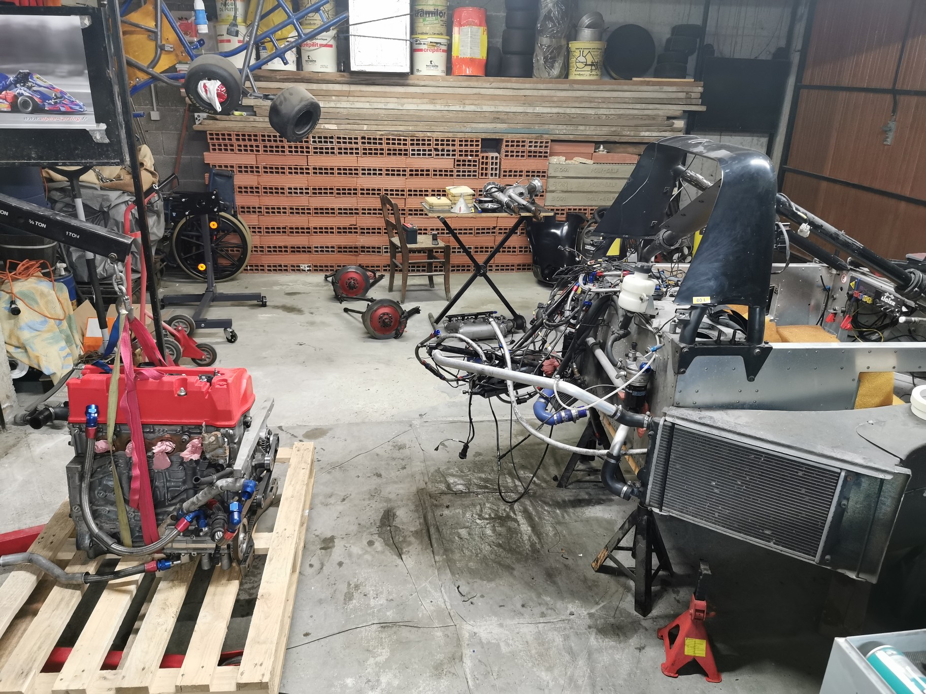

La suite du démontage continu début janvier avec le démontage du moteur de la coque alu Mi janvier une petite/grosse surprise qui va entraîner pas mal de retard mais le démontage continu.
En attendant de résoudre cette surprise, il y aura du boulot pour faire la révision de tout le reste avant remontage.

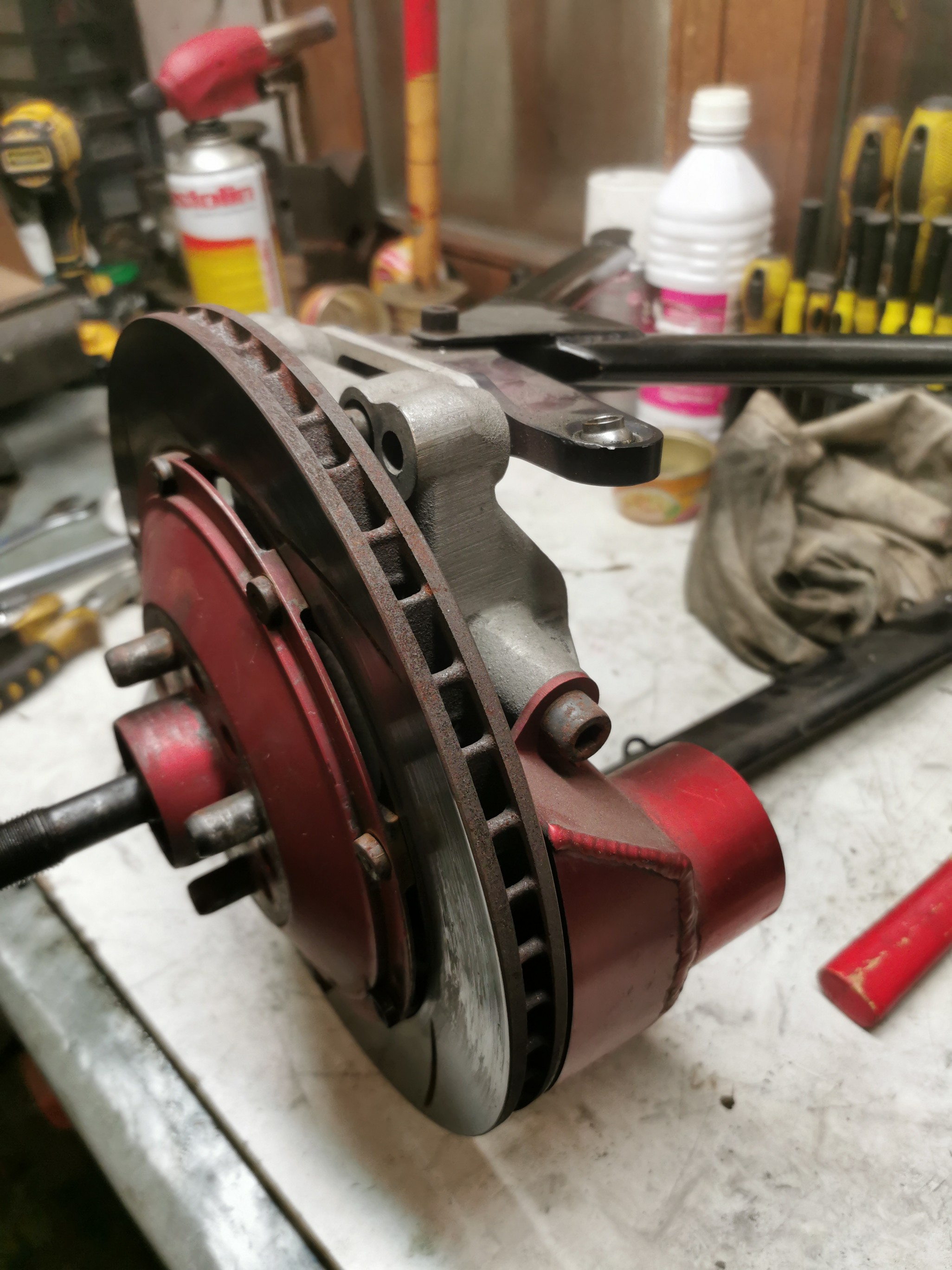

La révision Des périphériques commence.

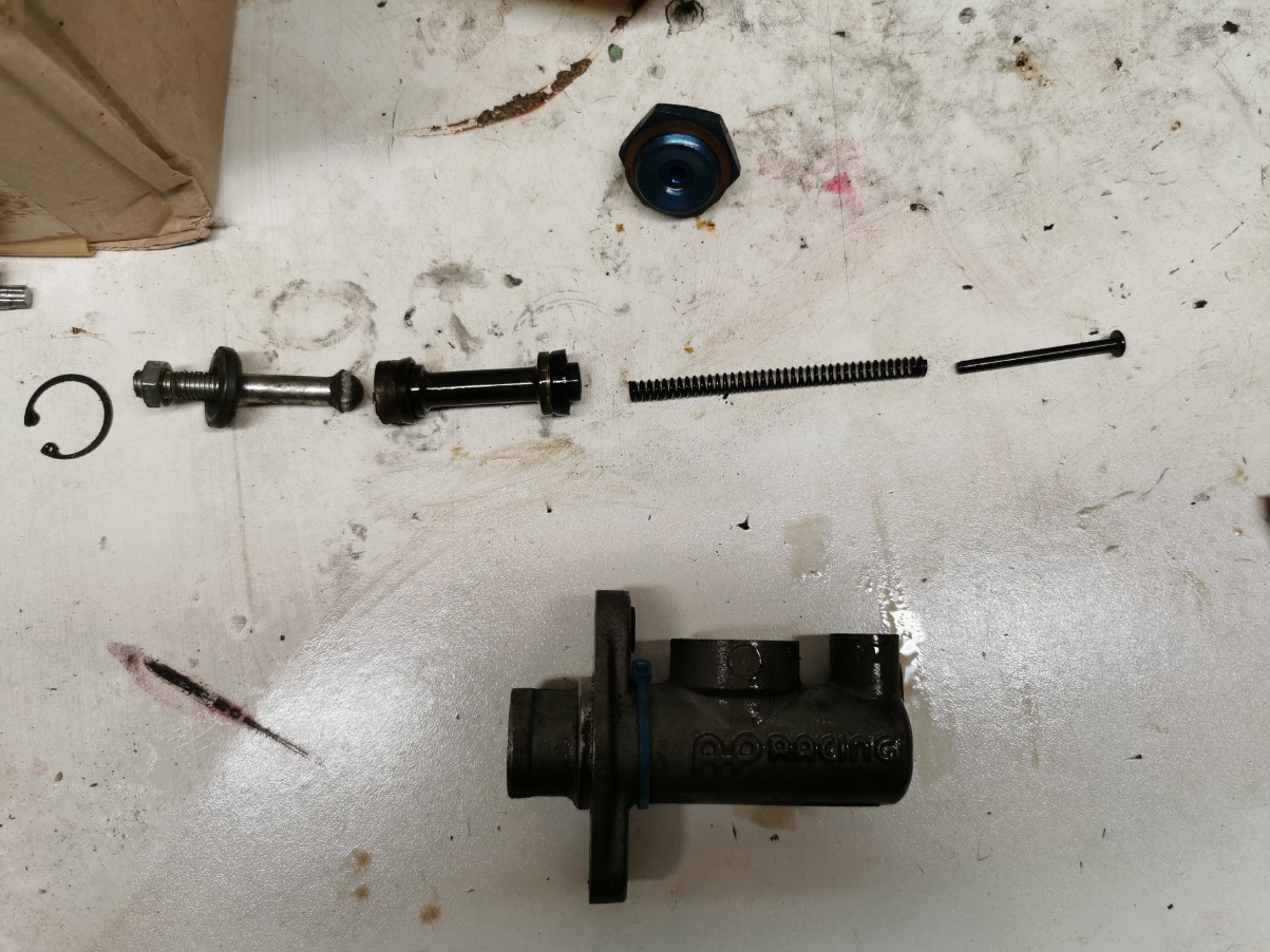

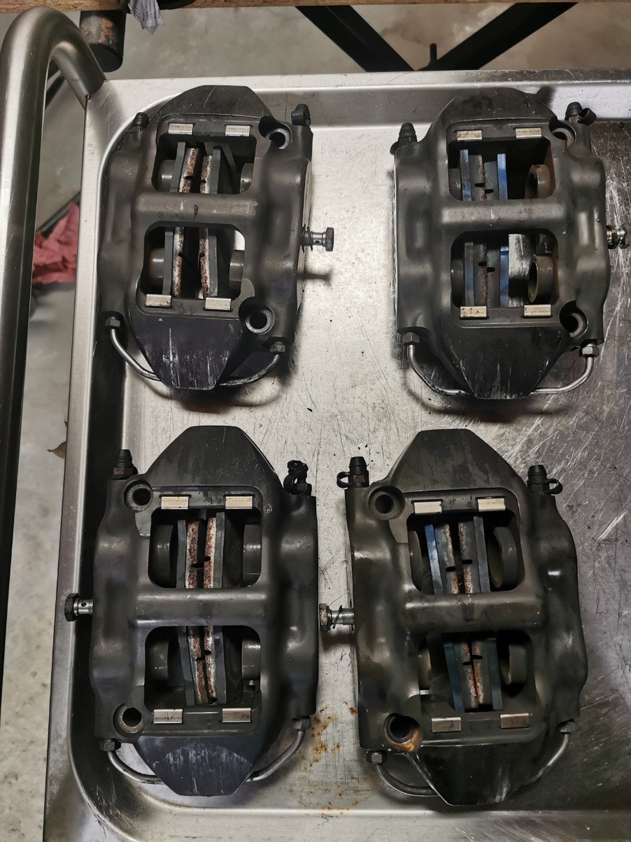

Révision des circuits de freinage vu le problème rencontré en essai.
Démontage des étriers, remplacement des purgeurs, joints de piston Les maîtres cylindres de frein vivent le même sort avec démontage, nettoyage ultra son et remontage avec joints neufs

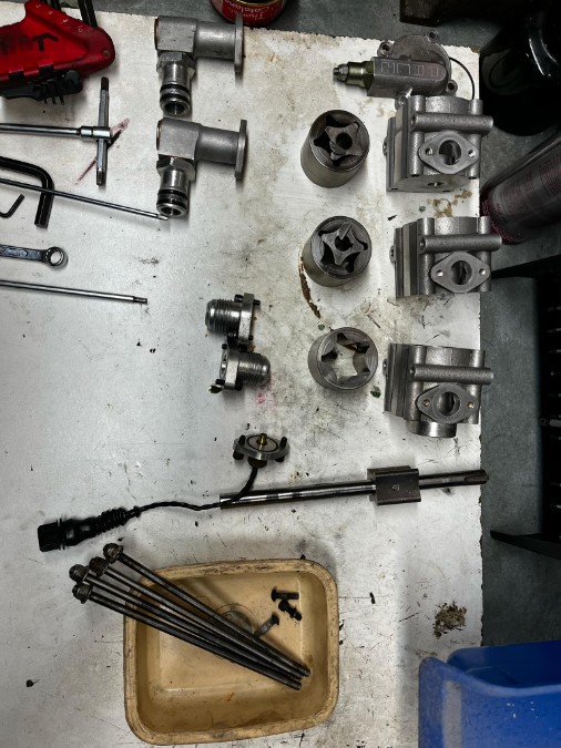

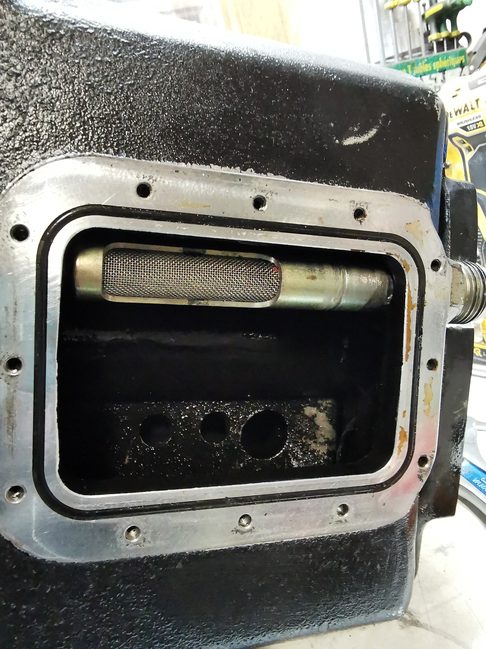

Vient ensuite la pompe à huile externe du moteur (lié au carter sec) avec également un démontage, inspection et remontage avec un kit neuf (roulement et joints)
Début février, la bâche à huile subis le même sort avec inspection, démontage pour nettoyage intérieur et de la crépine. Inspection de la butée d'embrayage hydraulique et prise de référence pour le jour où il y a besoin de changer.
La suite dans un prochain épisode...

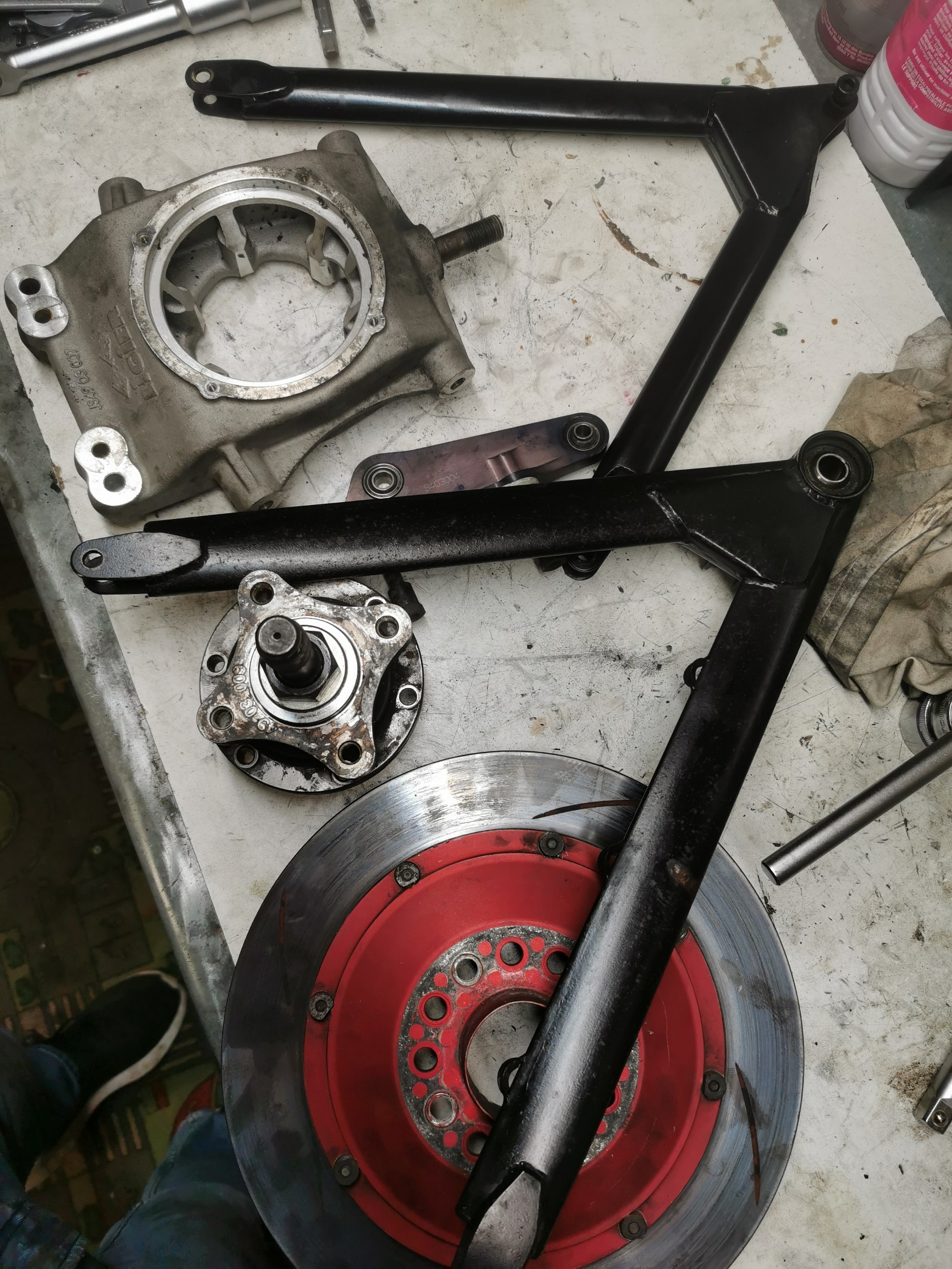

Donc la suite suite chantier à été le contrôle des trains roulants.
Démontage complet des triangles, moyeux et roulements, passage en bac à ultrasons des portes moyeux en alu.
Remplacements des 4 roulements de roues et contrôle et remplacements des rotules où c'était nécessaire
Il y a eu un peu de sueur pour arriver à démonter 1 écrou d'axe de fusée qui était récalcitrant.

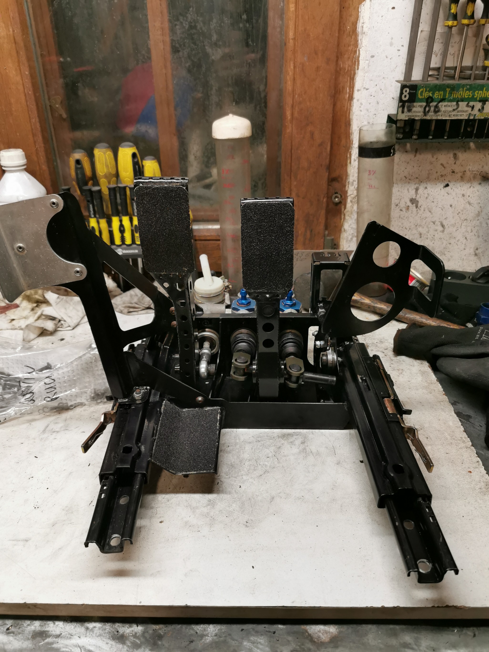

Le pédalier a été démonté, inspecté puis remontage des maîtres cylindres révisés

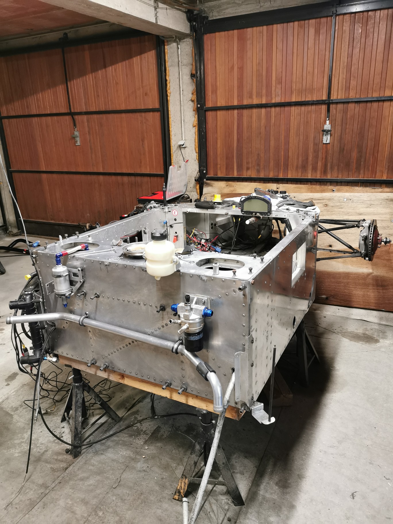

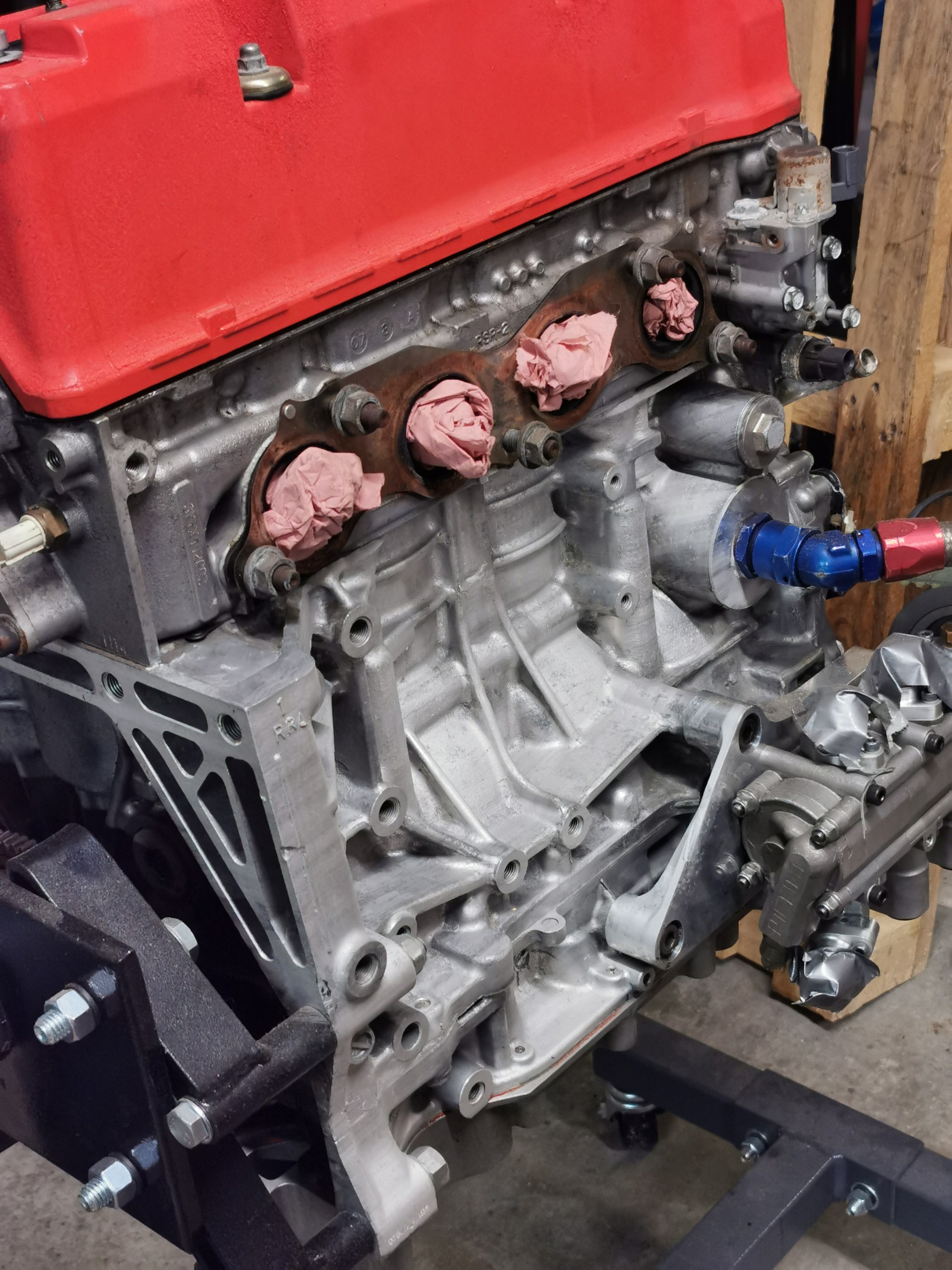

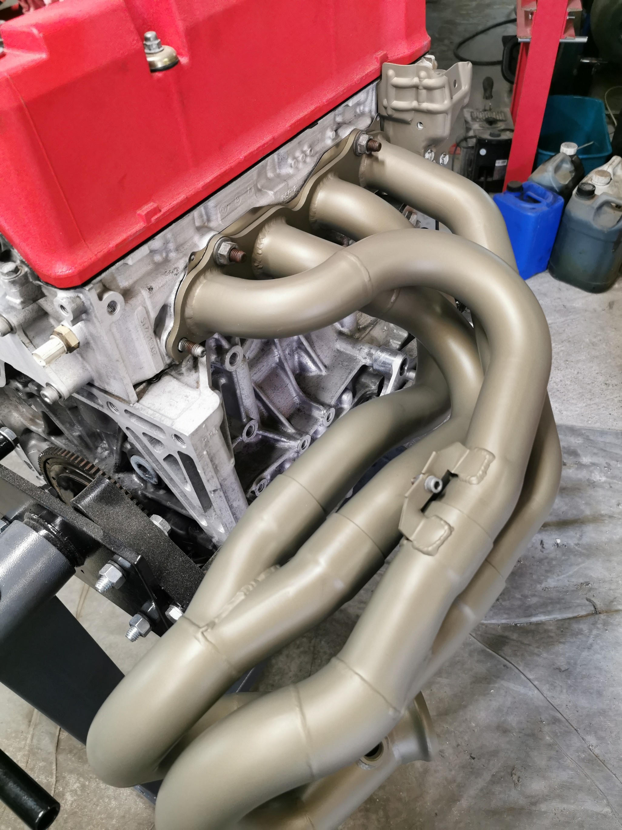

Le réservoir souple est arrivé, le collecteur d'échappement avec traitement Céramique Cerakote aussi.
Le bloc moteur a été nettoyé par un décapage laser pour raviver l'alu et enlevé les tâches d'alu noirci.
Les différentes pièces commence à revenir où on été révisé.

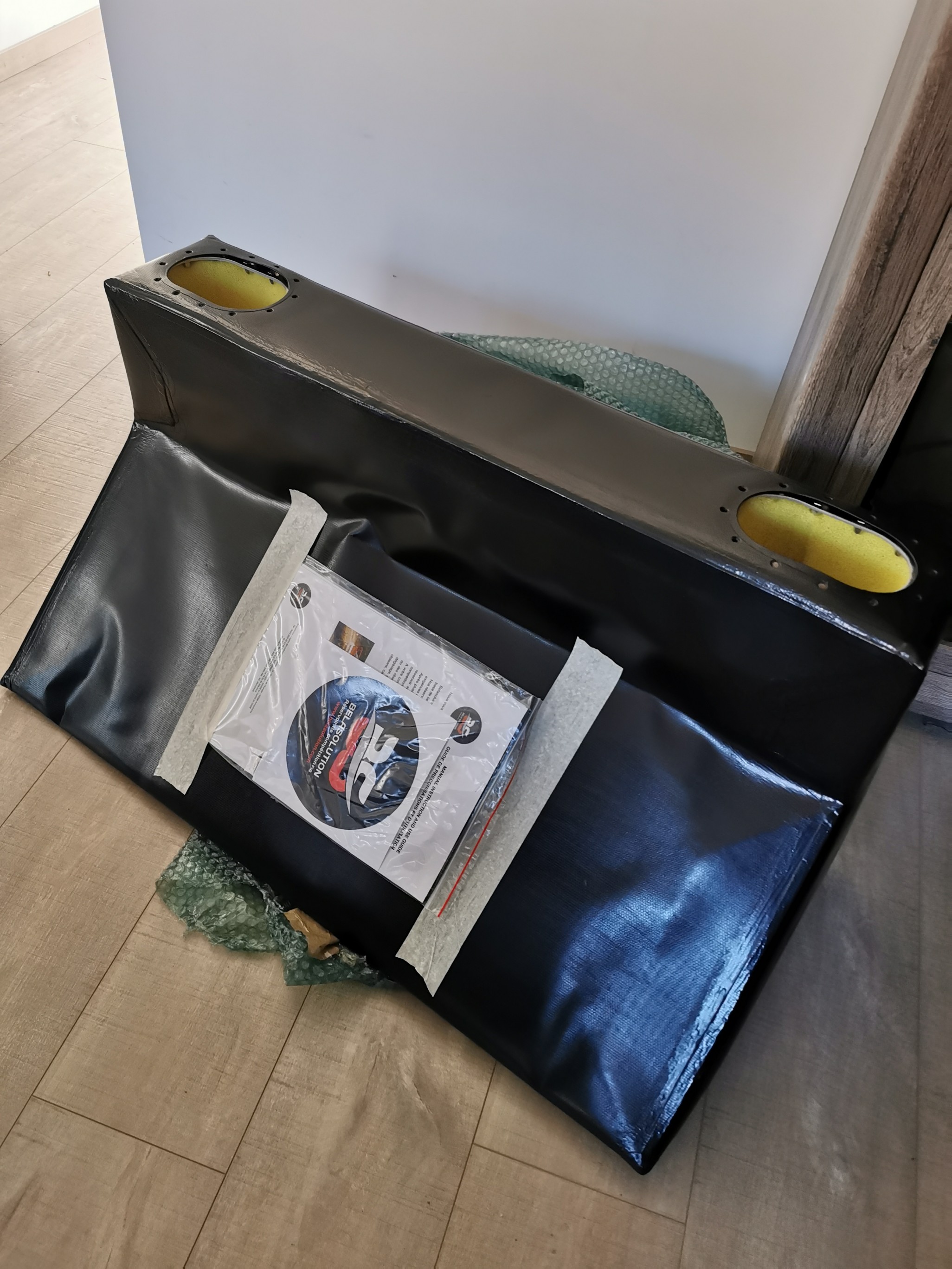

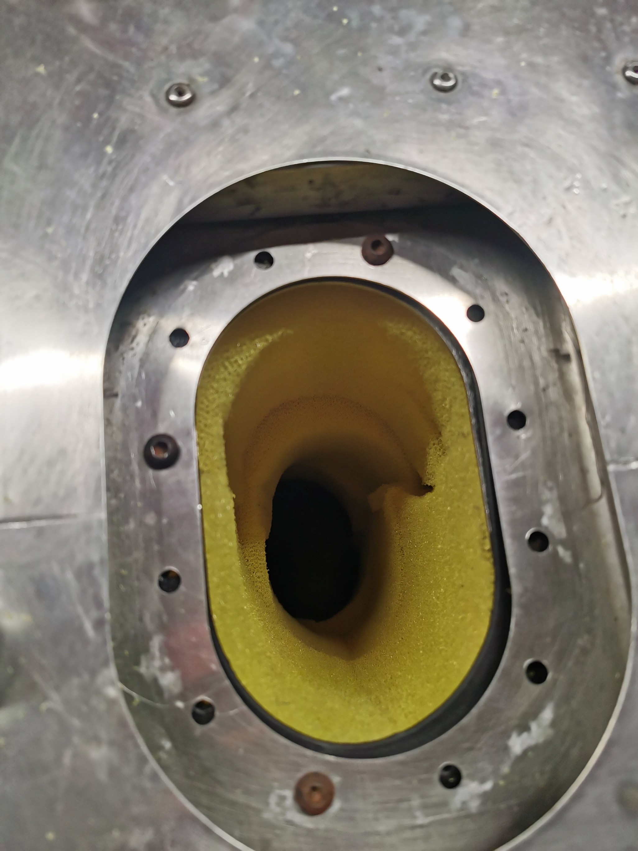

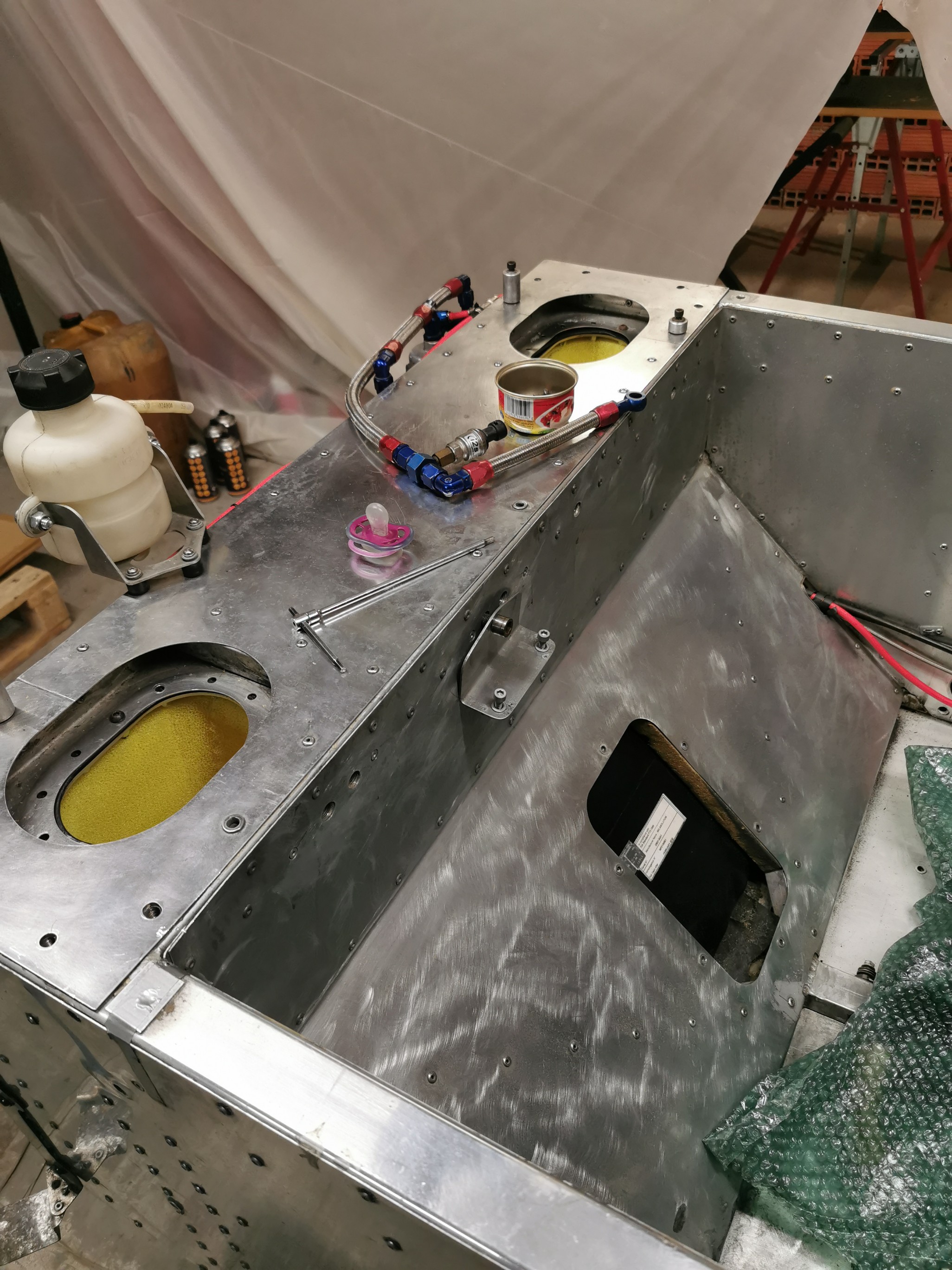

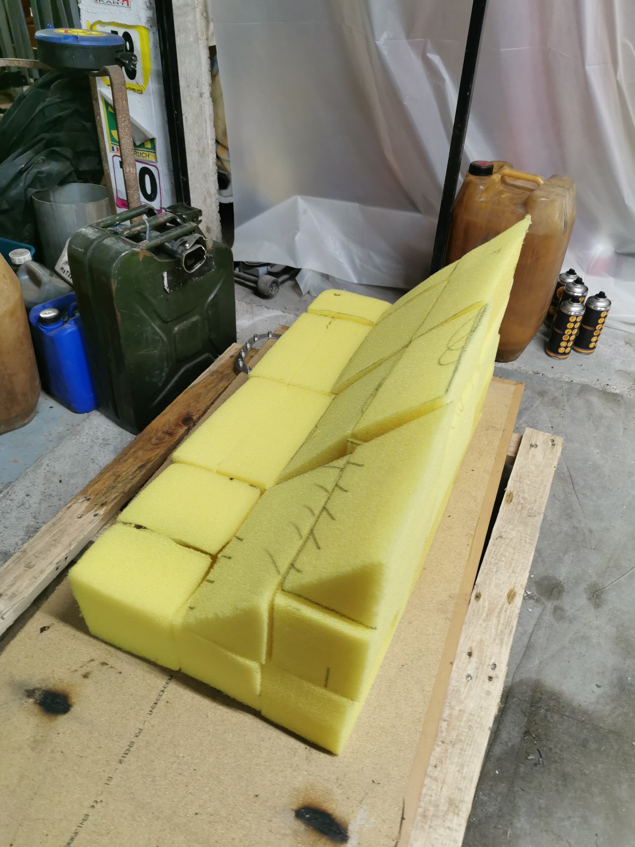

Pour ceux qui se demande comment est un réservoir souple voici quelques photos.
Les mousses qui se trouvent à l'intérieur qui ont du être enlevée pour le mettre en place.
Ensuite le réservoir est passé par cette trappe centrale pour entrer dans le caisson puis remis en forme à l'intérieur du caisson. Les mousses sont remises en place une à une dans le réservoir et les puits de pompe à essence correctement aligné pour pouvoir remettre en place les plongeurs avec les pompes de gavage

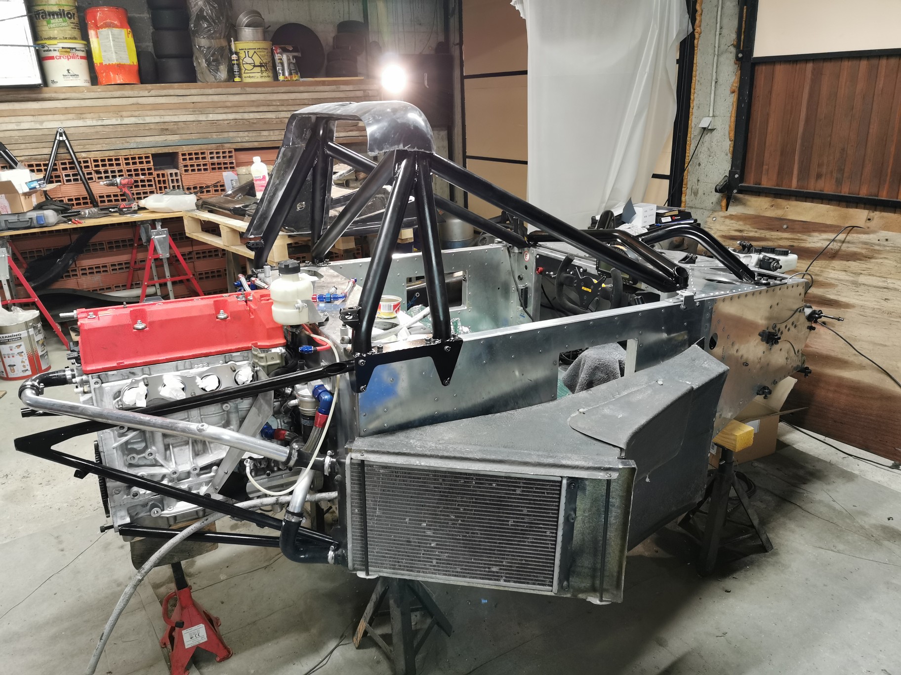

Comme annoncé, voici la suite de l'aventure.
Après le remontage du réservoir, on s'occupe de remonter l'arceau, les trains...

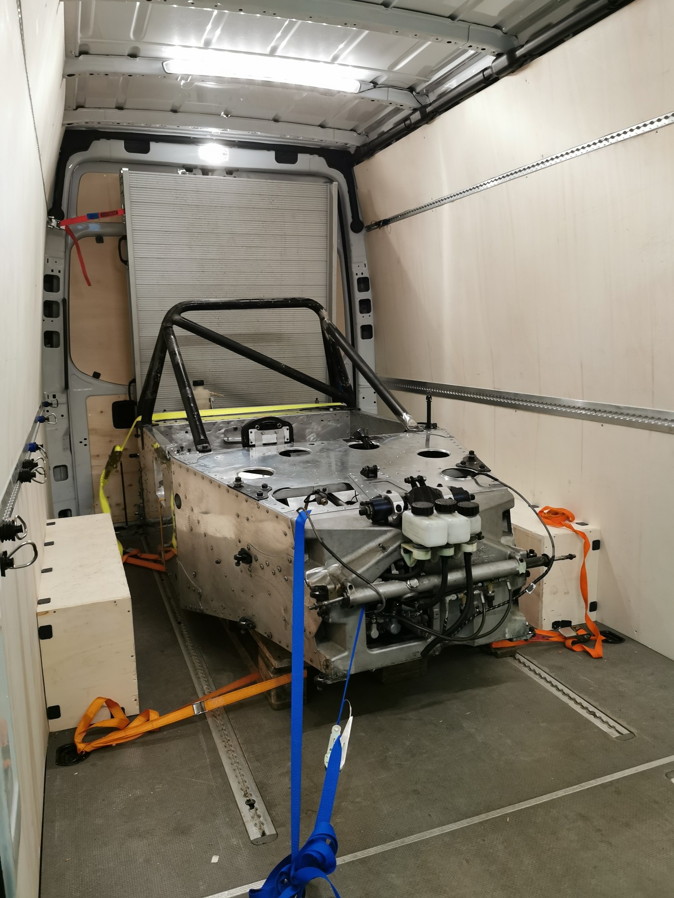

Le jeudi 06 mars, la coque était en route avec moi pour un petit soucis à régler chez un pro Le vendredi sablage de l'arceau.

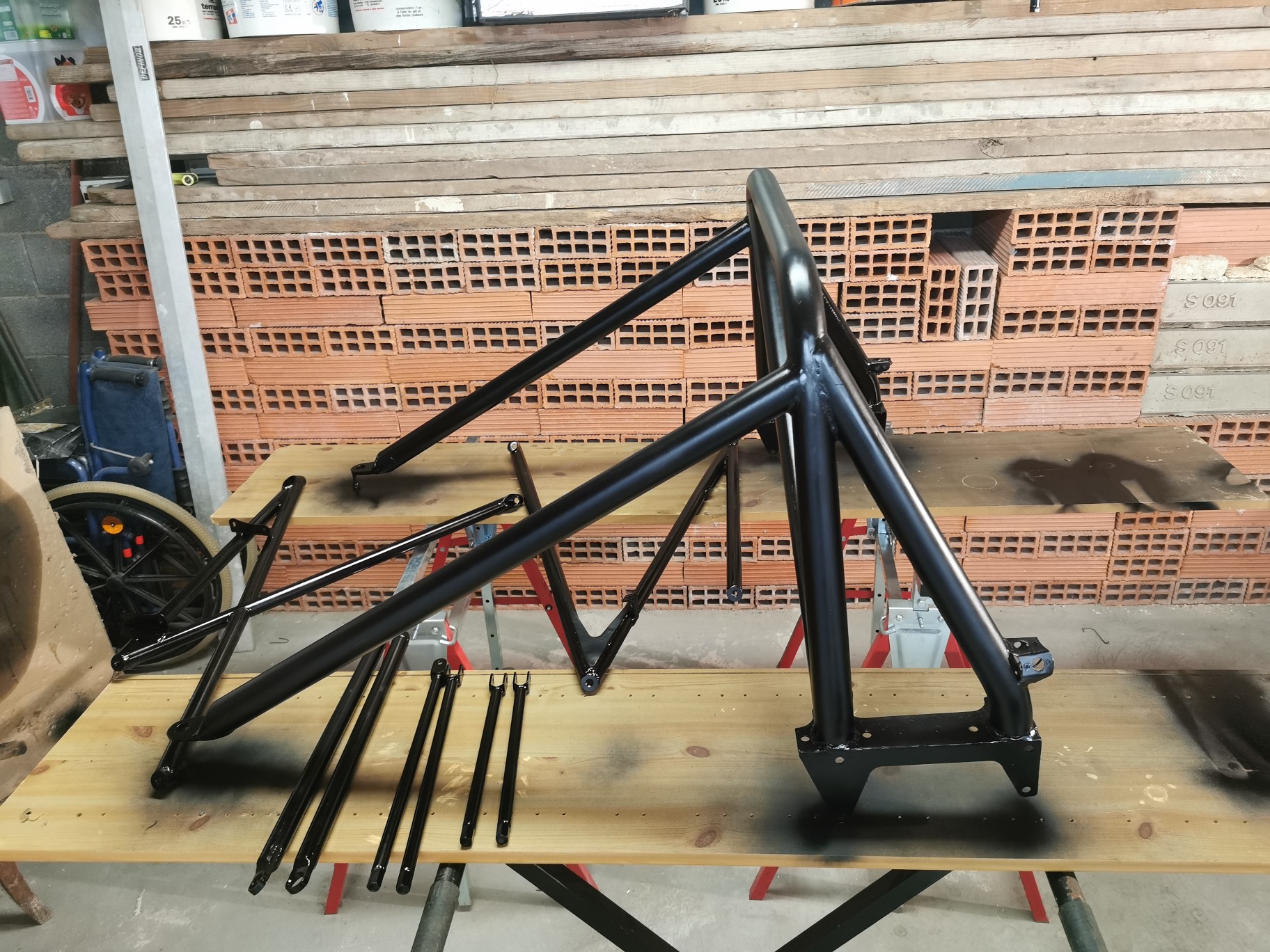

Le samedi peinture de l'arceau et des trains puis remontage du réservoir. Enfin, le dimanche 9 mars , on commence les choses sérieuses avec le début du remontage des pièces mécaniques.
Le dimanche soir, arceaux, colonne de direction, radiateurs, moteur sont remient place.
