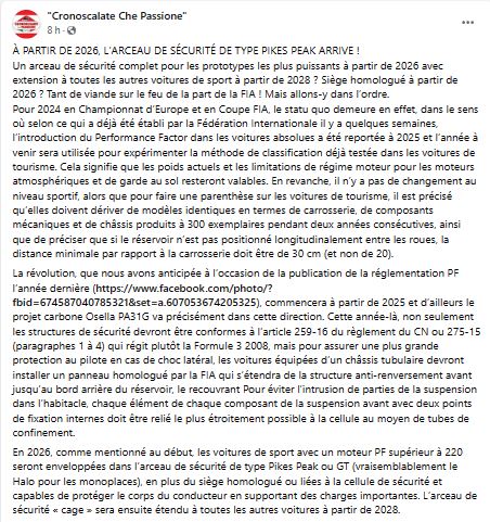

:idea: Paru sur la page FB de Cronoscalate Che Passione dont voici une traduction en image :
https://www.facebook.com/CronoscalateCh ... fsSb8QsLMl
:? Je suis curieux de voir qui va seulement rajouter un arceau avant ou un halo, et qui va opter pour la solution proto fermé comme l'a récemment présenté Osella :roll:...

Certainement qu'avec l'arceau cage le choix entre carrosserie ouverte ou fermée devrait se poser différement.
A propos du halo,quand on vois le nombre d'autos qui s'enfilent sous les rails,c'est peut-être pertinent,non ?

:geek: Pourquoi pas le halo sur les monoplaces...personnellement j'aurais une appréhension à rouler avec cette "barre" au milieu du champ de vision mais si d'autres s'y sont fait j'imagine que c'est possible.
:idea: D'ailleurs, Wolf s'y est déjà attelé :
https://www.acisport.it/it/CISP/notizie ... tipi/Mixed

Dédé a écrit : mer. 13 déc. 2023 08:21 :idea: Paru sur la page FB de Cronoscalate Che Passione dont voici une traduction en image :
Proto fermé. C pas idiot.. Ça doit enlever très peu de performance sur le sec, et si pluie, là, C jackpot.. L idéal étant le plexi amovible, selon meteo..pour l areo, peut être pbs.???

:geek: Tu sais Hervé, dans la mesure où l'on parvient à faire rentrer cet ajout dans le poids limite autorisé je ne suis pas sûr que cela pénalise la performance tout court. Au contraire, niveau fluidité aérodynamique je pense que ça peut apporter un plus...

:? C'est vrai qu'au niveau de la visibilité on y perd un peu, mais je crois que dans les berlines où le poste de pilotage est reculé les montants sont tout aussi gênants :) !

De toutes manières,ce n'est pas la "cabine" qui peut apporter quoi que ce soit en sécurité,mais l'arceau qu'elle cache.Je dirais même qu'elle peut géner l'accès et la sortie du pilote en cas de choc.En se brisant,elle peut générer des moceaux susceptibles de blesser.A la limite,l'arceau cage est bien plus sécure.
Re: Nouvelle norme arceau E2-SC
dartagnan a écrit : sam. 16 déc. 2023 17:39 De toutes manières,ce n'est pas la "cabine" qui peut apporter quoi que ce soit en sécurité,mais l'arceau qu'elle cache.Je dirais même qu'elle peut géner l'accès et la sortie du pilote en cas de choc.En se brisant,elle peut générer des moceaux susceptibles de blesser.A la limite,l'arceau cage est bien plus sécure.
:geek: Non bien sûr c'est bien la stucture tubulaire qui protège et non le toit :mrgreen:. Quant à l'accès ça dépend, normalement sur un proto fermé avec un arceau avant et un arrière, la liaison se fait par le centre ce qui laisse bien la place pour entrer et sortir notamment avec un dégagement sur une partie du toit. En revanche, dans le cas d'un arceau type Pikes Peak où il n'y a pas de toit, la liaison se fait par des barres latérales qui pourraient peut-être s'avérer plus gênantes :?...
:idea: S'il y a un risque que des fragments de carrosserie viennent blesser le pilote, ça peut tout autant se produire sur un proto ouvert sans rien du tout autour du pilote.
