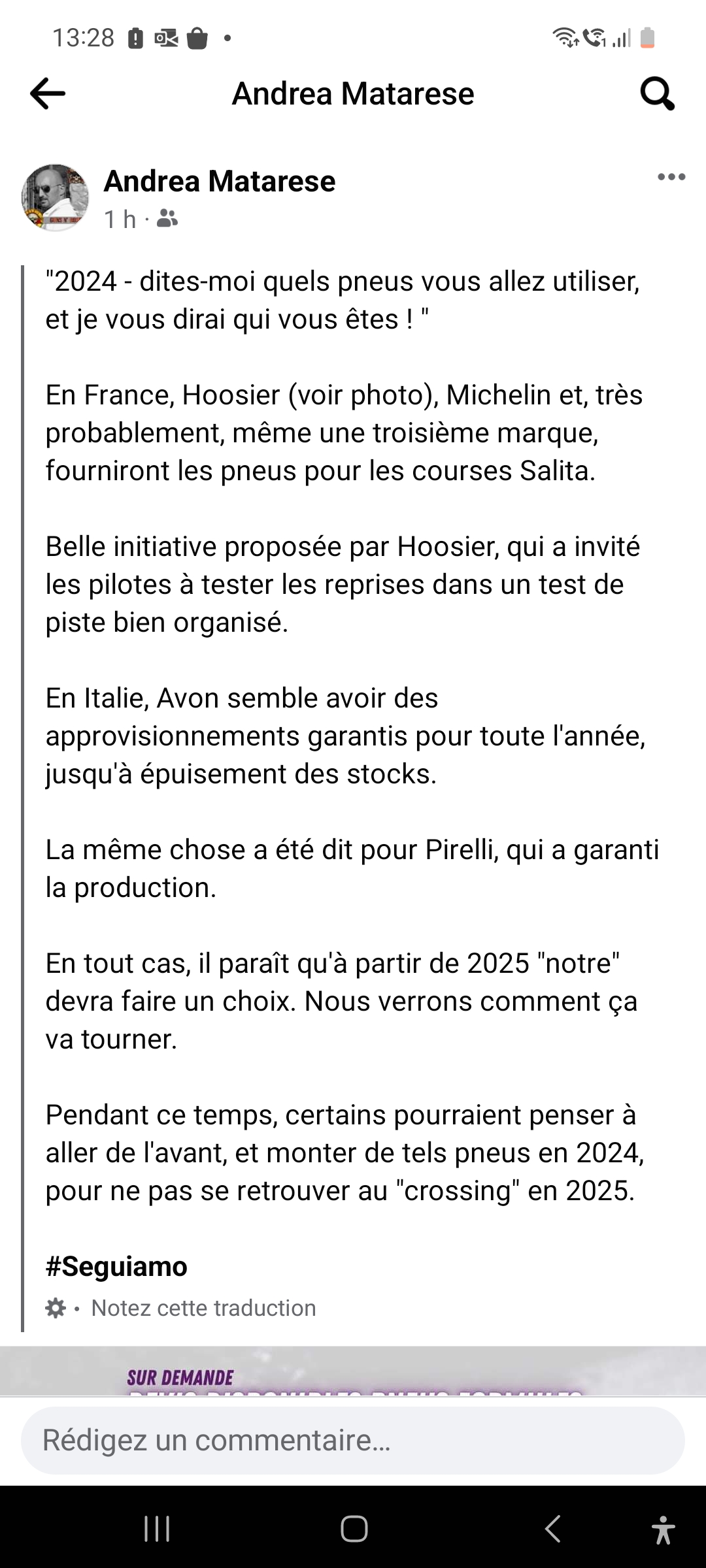

Résumer d'informations du fb correspondant :
