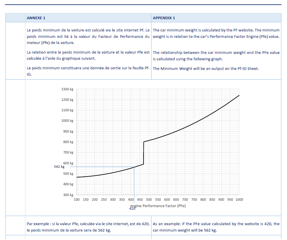

:ugeek: Voici un extrait du règlement 2024 qui devrait concerner, si j'ai bien compris, les E2-SC et E2-SS. Alors qu'on se lamente sur les pertes de régime des atmos et les brides des turbos, je pense que le pire est à venir pour qui verra ces nouvelles règles s'appliquer :roll:...n'y a-t-il rien qui vous choque sur ce graphique ? Pour ceux qui connaissent un peu les moteurs, faites donc une petite simulation de calcul PFe et vous aurez certainement une surprise assez...PESANTE je dirais en terme de correspondance de poids minimum autorisé :

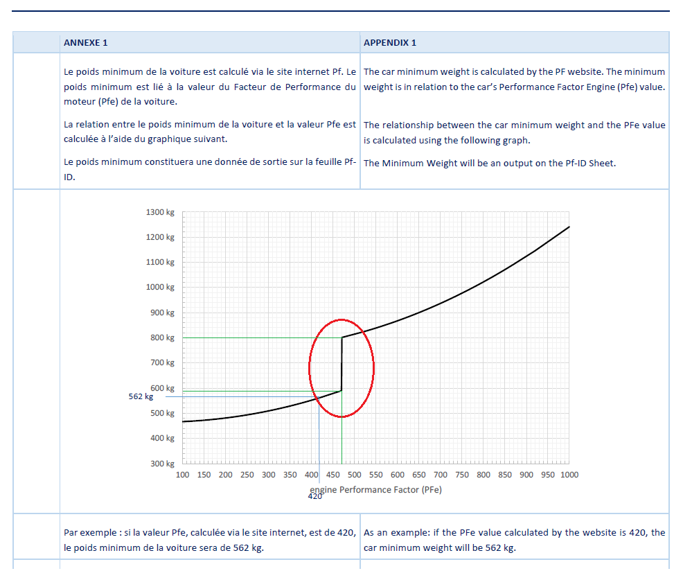

:oops: N'ayant pas eu de réponse de notre ami Fausto sur le sujet viewtopic.php?p=43087#p43087, j'aimerais avoir vos avis sur l'interprétation du graphique ci-dessous. Je n'arrive pas à comprendre comment il a obtenu le poids de 620kgs... En effet, étant donné qu'il il y a un segment droit qui part de 590kgs jusqu'à 800kgs et ce pour une valeur PFe constante de 470, cela signifie-t-il qu'à partir de 470 le poids grimperait directement à 800kgs ? Vos commentaires m'intéressent car selon la motorisation il peut y avoir de sacrées surprises :?...

Effectivement,ça m'avait paru étrange.Pour moi,ça n'a même pas de sens,soit il y a une erreur,soit on a rien compris,le tableau se lit autrement :oops: .

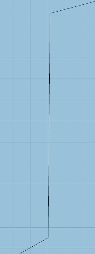

8-) Voici un zoom de la partie à l'intérieur de l'ellipse rouge.
:ugeek: Alors...j'ai utilisé une astuce en ouvrant le fichier .pdf avec un ancien lecteur Acrobat dans lequel il y a la possibilité de désactiver l'épaisseur des lignes. Ça m'a permis d'y voir plus clair, et en plus, lorsqu'on sélectionne la zone à copier un quadrillage apparaît :mrgreen:...
:arrow: Résultat des courses, le segment n'est pas tout à fait vertical, ce qui voudrait dire qu'à peine la valeur PFe 470 dépassée, eh bien le poids devrait grimper à plus de 800kgs :?...
:idea: Ça serait-y-pas pour incorporer des autos style LMP 3, 2 ou 1 dans la discipline par exemple ?

:D Le cas échéant : "surprise, vous devez mettre un lest de 200kgs" :lol: !
