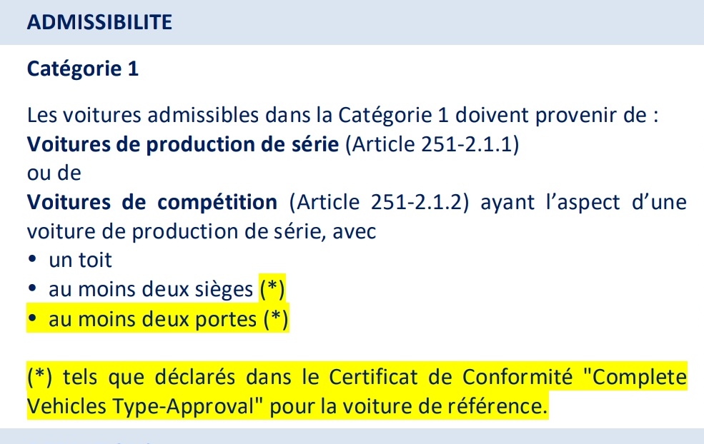

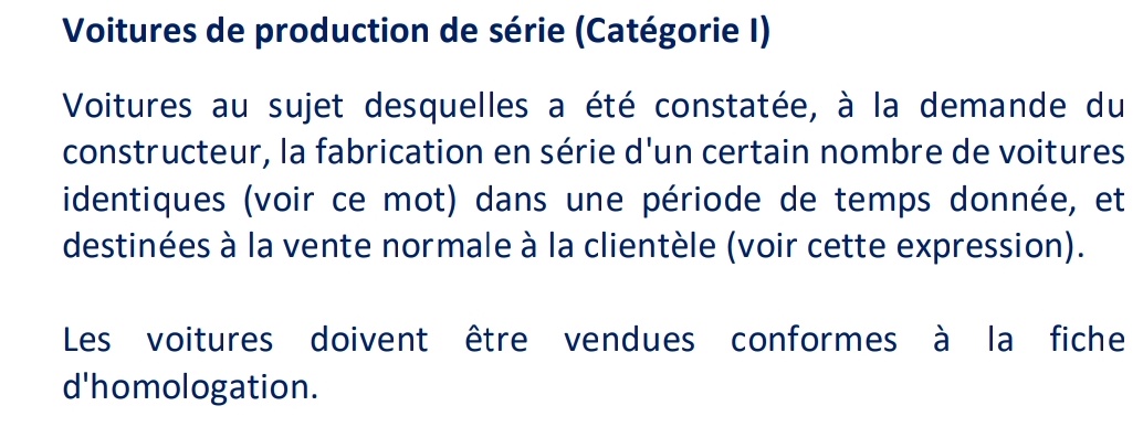

Je voulais dire est-ce qu'il y a une contrainte de quelque ordre que ce soit dans le choix du véhicule qui va servir de base a l'élaboration du "produit fini" ? Vu que certanies autos ne sont pas admise(Renault RS 01,KTM X bow,etc...)et sont reclassées en voitures de compétition.

voilà :

Donc,finalement,un proto qui ressemble a une auto de route peut être admise ? Un Tracking par exemple ? Une Norma avec une carrosserie de McLaren ? Une RS 01 ? Mais pas la KTM,elle n'a qu'une portière ?
Re: Performance Factor
Tracking et RS01 n'ont que 1 siège, il me semble, central. Ça demanderai une modification, est ce possible ?
Dan un Tracking on peu en rentrer 2, difficilement mais ça passe. La position n'est pas centrale.
Je ne suis plus sûr mais il me semble qu'en CM il y a une histoire de biplace comme en CN

QR68 a écrit : sam. 3 févr. 2024 21:48 Dan un Tracking on peu en rentrer 2, difficilement mais ça passe. La position n'est pas centrale.
Tracking, je ne sais pas. Mais une chose est sûre, ds une jema par exemple, m si elles sont viellissantes et un peu dépassées aujourd'hui,.. On peut considérer Qu elles sont biplaces. J ai "covoiturer ", 🤣🤣 avec Samuel autruche sur le circuit d issoire.. 😜
De toutes manières,les CM comme les CN sont des biplaces du groupe C.Biplace ne veut pas dire qu'il y est 2 sièges en conditions de course,sinon il n'y aurait pas beaucoup d'auto homologuées.
