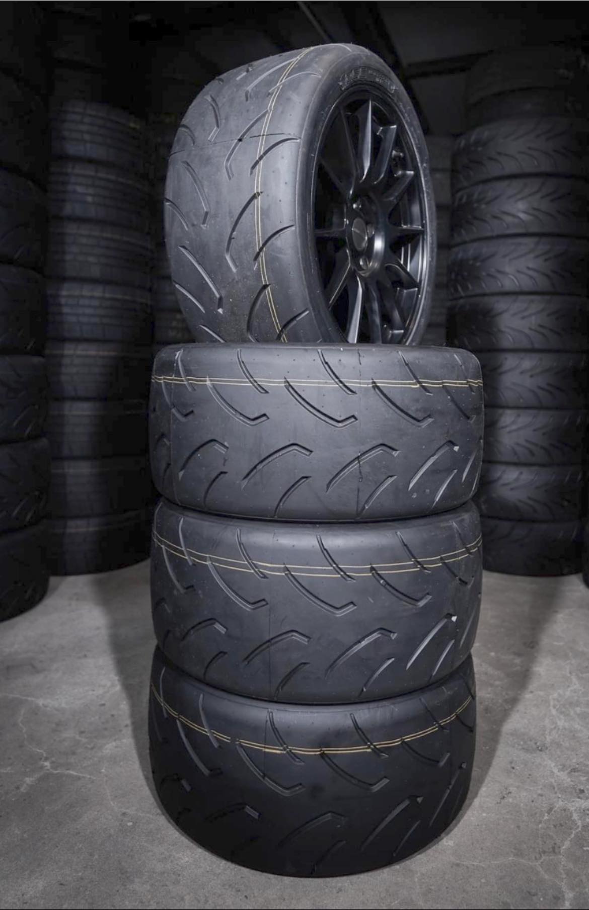

Je partage cette information sans aucune connaissance du produit et de la société qui propose ces pneus, je laisse a ceux qui sont intéressés et connaisseurs de compléter les informations :
"Découvrez notre leader ultime en matière de pneus de course semi-slick avec E marque d'homologation: notre 2e génération RGC Tarmac Dry! 🏎️ Conçu avec un profil directionnel et et un drainage optimisé de l'eau pour une performance optimale, même en cas de légère humidité. Développé sur la base de carcasses de sport automobile et un mélange de caoutchouc souple pour une maniabilité inégalée, stabilité directionnelle et performance du freinage. 💨 Expérience une réponse rapide sur entrées de direction et un feedback exceptionnel. Où les performances et la précision se rencontrent! Course au succès avec notre RGC Tarmac Dry disponible en ‘15, ‘16, ‘17 & ‘18 pouce et 4 gommes différents! 🏆
Pour plus d'informations, www.rgctires.be/fr ou info@rgctires.be!
🏁 #SemiSlick #PneusdeCourse #PneusdeCompetition #SportAutomobile #PerformanceUltime #RGC"

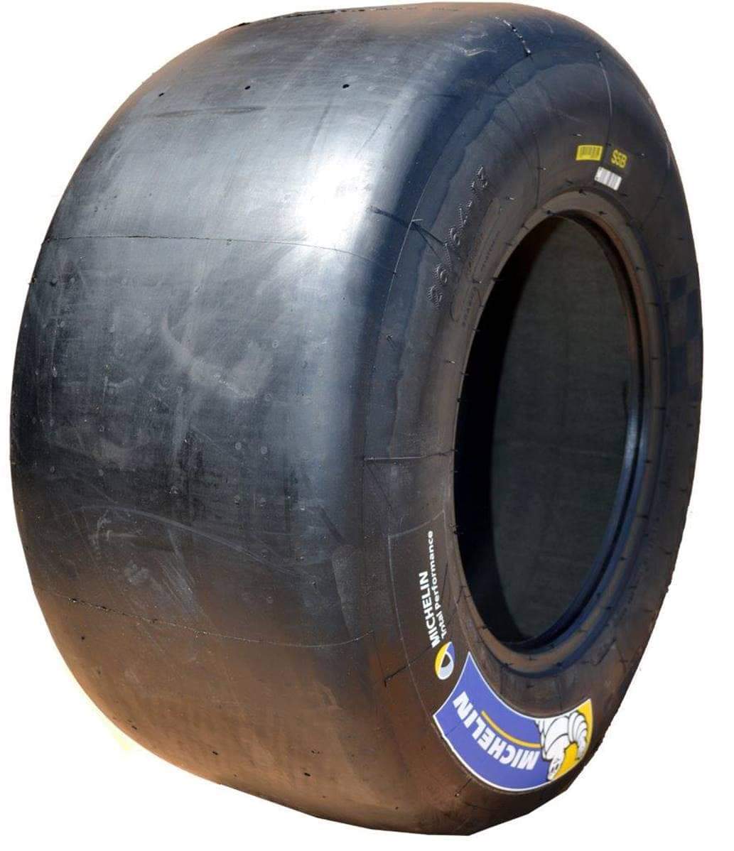

De : ASC racing parts service :
https://www.facebook.com/profile.php?id=100057627033705
⚠️ Top News !! ⚠️
🚦A 48h du début du Championnat de la montagne, nous ne pouvions espérer meilleure nouvelle. Michelin a plus que tenu ses engagements en sortant de production le pneu S5C+ 13’. C’est donc avec une joie non dissimulée, que ces pneus seront disponibles dès ce premier rendez-vous à Sabran. Nous pourrons donc équiper les FR, F3, Proto voies étroites, etc…😎🤙🏻

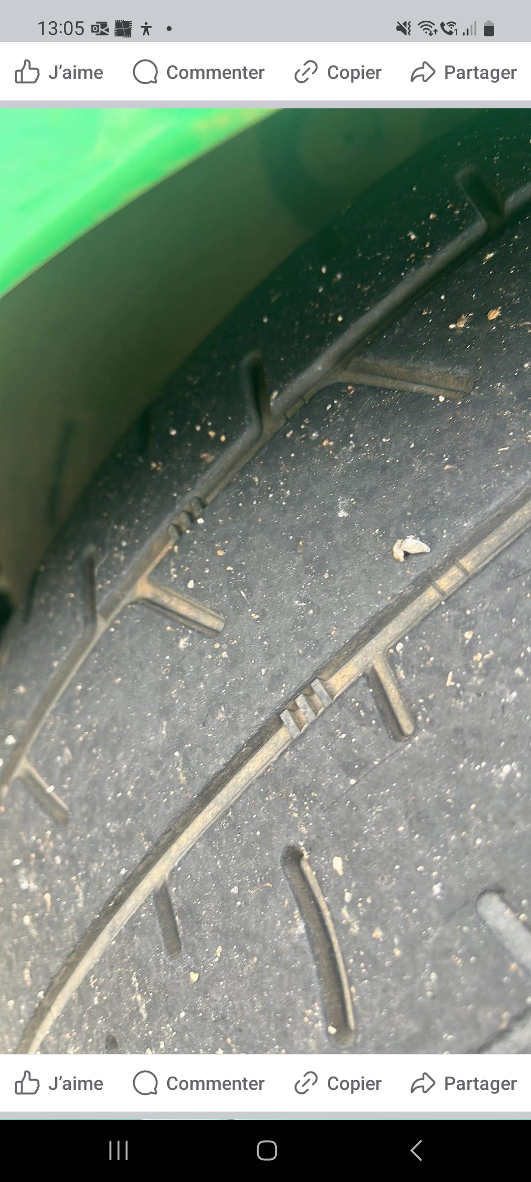

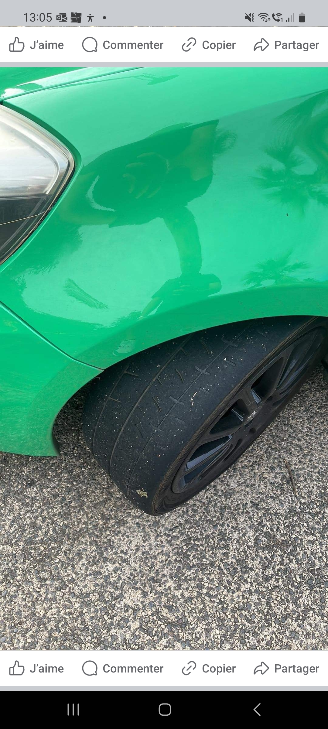

Je partage ces informations sans aucune connaissance de leurs auteurs et des produits. Les informations communiquées sont à titre informel et non d'expertise, à chacun de confirmer ou infirmer les informations.
Du compte :
https://www.facebook.com/esteban.march.1
Petite retour sur la gamme MRF trackday après 8000km en utilisation quotidienne + reconnaissance
Aussi bien sous la pluie que sur le sec
C’est validé !
