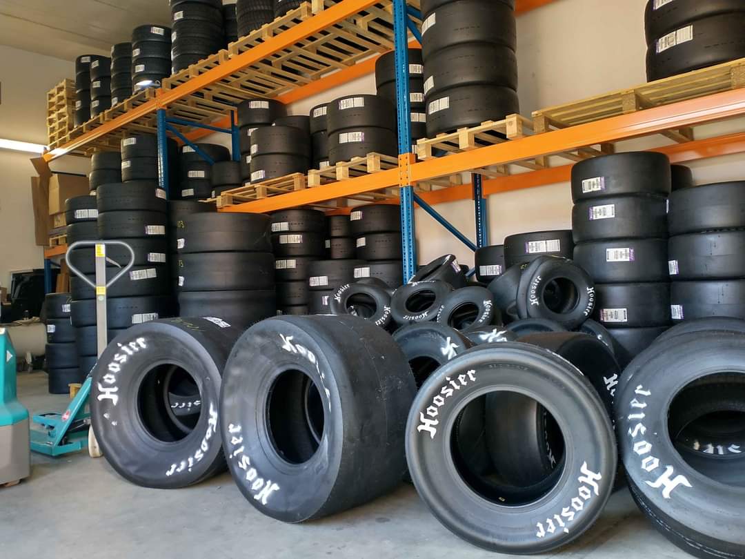

:o Impressionnant la communication avec Ander Vilarino sur la fourniture des pneus Hoosier et les nouvelles gommes à venir, c'est encourageant :

C'est effectivement encouragent.
Par contre je me suis toujours posé la question chez Pirelli.
Il y a les pneus circuit et il y avait la gamme côte. Dans les 2 gammes il y avait des pneus super soft rouge. Je me suis toujours demandé si c'était les même pneus où si les rouge cote était plus tendre que les rouge circuit.
En tout cas pour le moment, pas de pneu ultrasoft chez Hoosier comme beaucoup en utilisait (Pirelli Violet)

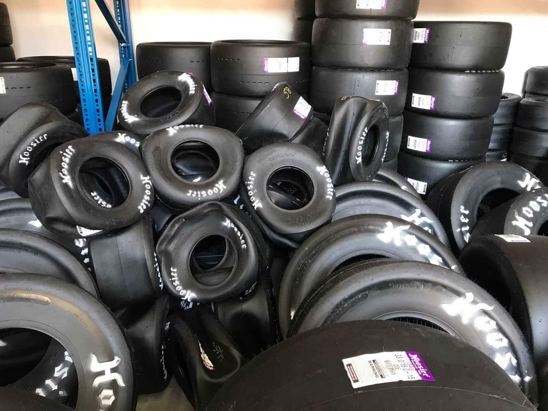

fred breysse avait monté des hoosier pour la course de cote de dunieres et faisait bcp de tête à queue...
soit les réglages n'étaient pas bon, soit les pneus pas adaptés au CM...!il a remis les avon

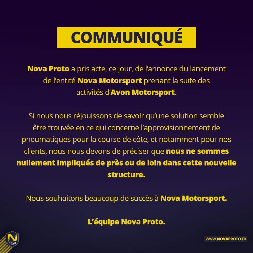

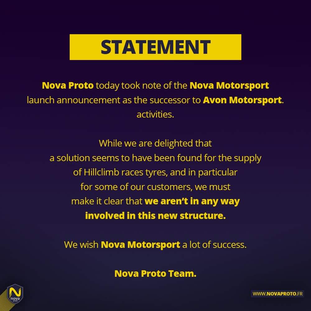

Peut-être que finalement les choses vont s'arranger...
https://www.facebook.com/NovaMotorsportOfficial/
Rien à voir avec Nova Proto, mais si on lit le nom à l'envers on retrouve une marque connue ;)
