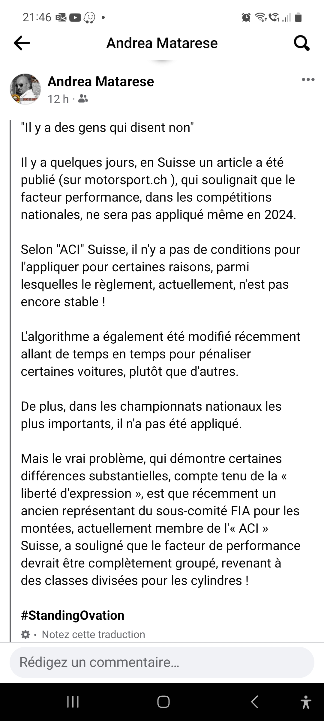

Pas facile la mise en place de nouvelles règles :
Re: Performance Factor
:ugeek: Intéressant ton message Raoul, j'ai retrouvé l'article :
https://motorsport.ch/fr/newscenter/quest-il-advenu-du
