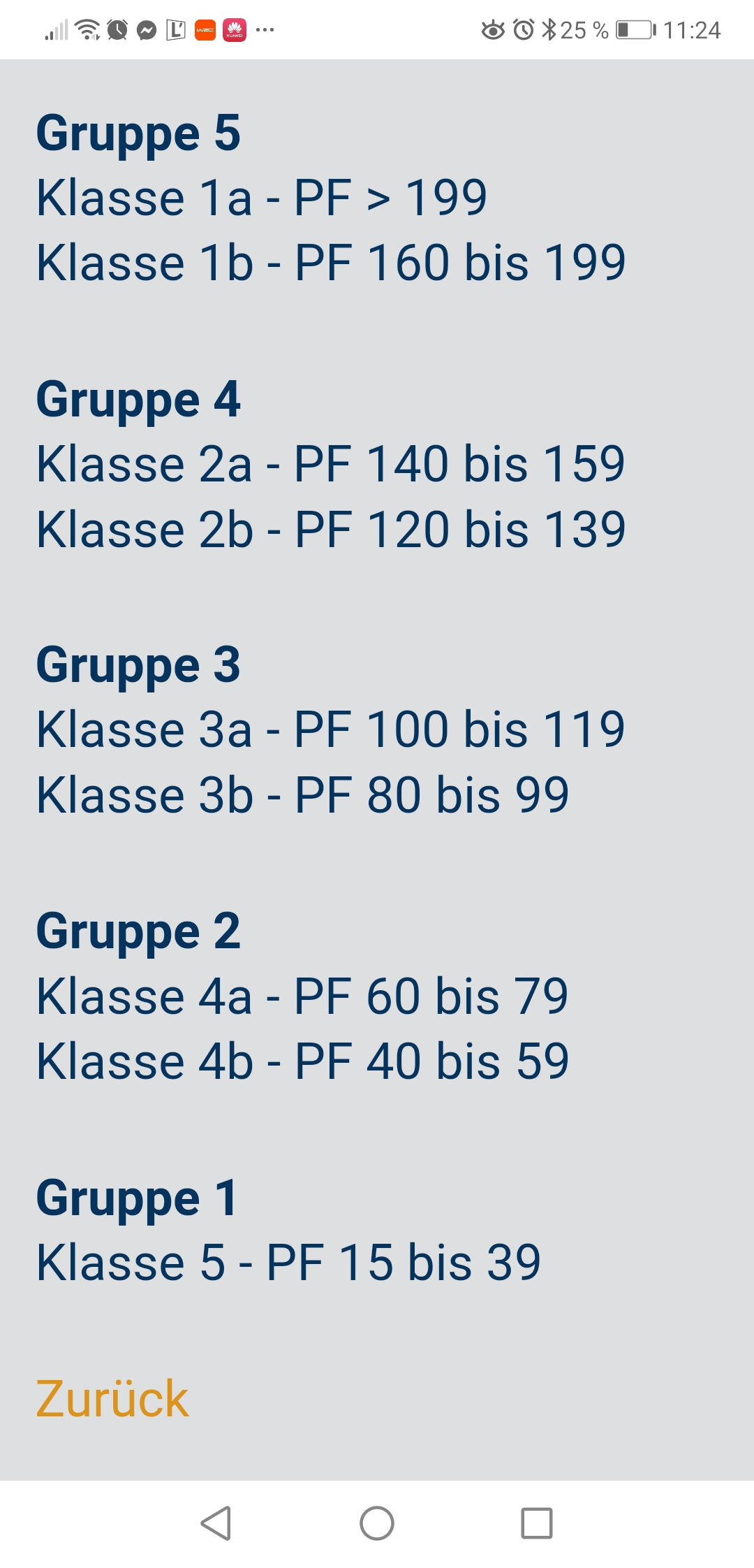

Le DMSB (= ASN allemande) demande aux pilotes du championnat allemand de calculer leur Pf et de lui transmettre leur feuille technique d'ici le 30 août pour lui permettre de tester la nouvelle division en classes proposée. Pour l'instant le DMSB propose un total de 9 classes dans les 5 groupes Pf prévus par la FIA.

Micol a écrit : lun. 17 août 2020 23:00 Le DMSB (= ASN allemande) demande aux pilotes du championnat allemand de calculer leur Pf et de lui transmettre leur feuille technique d'ici le 30 août pour lui permettre de tester la nouvelle division en classes proposée. Pour l'instant le DMSB propose un total de 9 classes dans les 5 groupes Pf prévus par la FIA.
https://www.dmsb.de/active/detail-view/ ... 2d9b144b33
:? Il me semble qu'il n'était pas censé y avoir de sous-catégories non ?...

A vérifier mais il me semble avoir vu passer 5 groupes en CEM et 5 groupes avec chacun 2 sous-groupes au niveau national.
Re: Performance Factor
pas de panique, pour les besoins nationaux, qui peuvent différer de ceux du CEM, la FIA avait elle-même proposé et conseillé ces sous-groupes (deux par groupe Pf CEM)
Oui mais alors,comment vont ils être calculés ? Puisqu'on devrait trouver dans un même groupe des autos très différentes mais de performances proches,il faudrait diviser tous les facteurs de performances pour avoir un juste classement des autos dans les sous groupes ?
mais non, le calcul reste le même pour chaque voiture, sauf que pour ainsi dire on regroupe encore plus étroitement les voitures d'un Pf proche. le tableau inclu dans le lien que Micol a mis l'illustre.clairement
pour ainsi dire, les voitures les moins performantes des différents groupes CEM auront des sous-groupes à part
voila :
Ha oui,bien expliqué,tout deviens plus clair :D .La vieillesse et vraiment une infamie :lol: .
