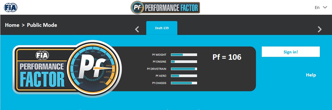

exemple bmw compact actuellement f2000/3 2l, boite séquentielle 1060kg pilote à bord
Cela donnerait une classe 3. Il faudrait ensuite voir si il est interressant d'enlever ou rajouter du poids, passer en 2l5, etc ...

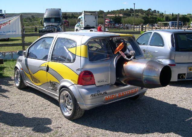

Les poids minimums semblent bas, ils servent juste à éviter d avoir des montages types twingo v8 5 litres je pense 😂
Re: Performance Factor
Ou ça :o :o :o on la met dans quelle classe ?

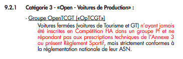

pWe a écrit : jeu. 7 nov. 2019 14:05 l'un des buts initiaux du Pf était justement d'intégrer ces silhouettes au plateau "voitures fermées".
:?: J'ai bien compris qu'il n'y a plus de "Catégorie 3" (E1) et que les E2-SH ont également été intégrées dans la Catégorie 1 ?
pour les Masters ça semble plus compliqué que ça. oui, à priori les E1 et E2-SH sont intégrées à la catégorie 1, mais sous condition qu'elles correspondent au règlement FIA des voitures concernées par le Pf.
les autres voitures seront-elles regroupées en catégorie III, et je crains un peu que là y aura de fortes discussions si telle ou telle voiture a vraiment sa place en cat. 3 ou si elle ne devrait pas plutôt être inscrite en cat. 1.
à priori, seules quelques rares voitures dont soit le poids (suivant un règlement national plus libre que celui du Pf) ou les mesures de sécurité ne correspondraient pas au règlement FIA devraient y avoir leur vraie place. à espérer qu'on veillera strictement à respecter la bonne inscription dans la catégorie correcte.
