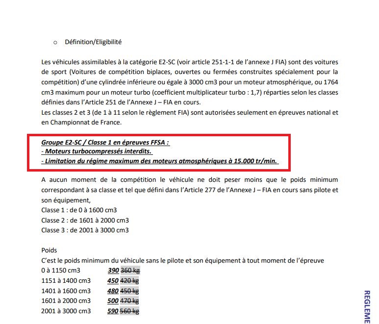

globalement, toutes vos réponses,oublient de reconnaitre,l'origine des ces mesures,qui est de restraindre les perfomances,de ces autos,le but n'est pas de contourner,ou,atteindre,une nouvelle limite ,comme vous l'esperez,.....en commission,l'interdiction,des moteurs turbo,pour la petite classe du groupe e2-sc, avait été évoquée,et retenue!apparemment c'est passé" à la trappe",mais pas le nombre de pilotes évincés(6) de la commision cfm,et remplacés par des organisateurs,et officiels de la ffsa,....il reste 2 pilotes,qui font en priorité l'europe et non le cfm(seb petit et n werver)!!!!!!
Quand je parle de nouvelles limites c'est plutôt le jeu de tous les préparateurs/motoristes, il ne faut pas se voiler la face.
Leur but est de faire une auto la plus rapide, la plus performante, en jouant avec les limites de la règlementation tout en restant du côté de la conformité.
Sinon si on parle de la limite niveau pilotage, on peut les chercher avec n'importe quels voitures, que ce soit une N1 ou une E2SC
:shock: "Passé à la trappe" :roll: ?
extrait e2-sc.JPG (136.57 Kio) Consulté 7328 fois
:D Ah ! Une petite retouche Patrick ?
Dédé a écrit : jeu. 5 janv. 2023 11:55 :D Ah ! Une petite retouche Patrick ?
non, j'avais juste mal lu le dernier commentaire de Denis...
edit: pardon, évidemment pas Denis mais Didier

8-) Tu veux dire Didier ? Et quand on parle de "petite" classe du E2-SC, s'agit-il bien de la 1 ou de la 2 ;) ?
Dédé a écrit : jeu. 5 janv. 2023 12:29
pWe a écrit : jeu. 5 janv. 2023 12:21
oups oui Didier ;)
oui justement j'avais après première lecture cru qu'il parlait de la 2, et là ça aurait été scandaleux et sans aucun fondement!
