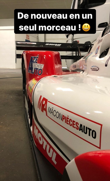

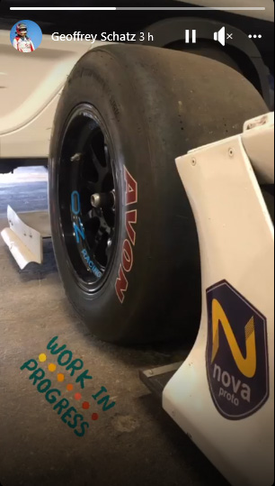

Et si la Nova de Geoffrey était en cours de remontage
Pour me répondre à moi-même, la Nova est bien remontée:

Fred je ne sais pas où tu as déniché cette photo !Fred63340 a écrit : jeu. 2 juin 2022 23:06 Pour me répondre à moi-même, la Nova est bien remontée:
mais les dernières infos que j'avais eu (10 jours environ) aussi bien max que Geoffrey avaient reçu les dernières pièces. donc pour vuillafans ça devrait faire un beau plateau reste l'inconnue c'est pour Damien
