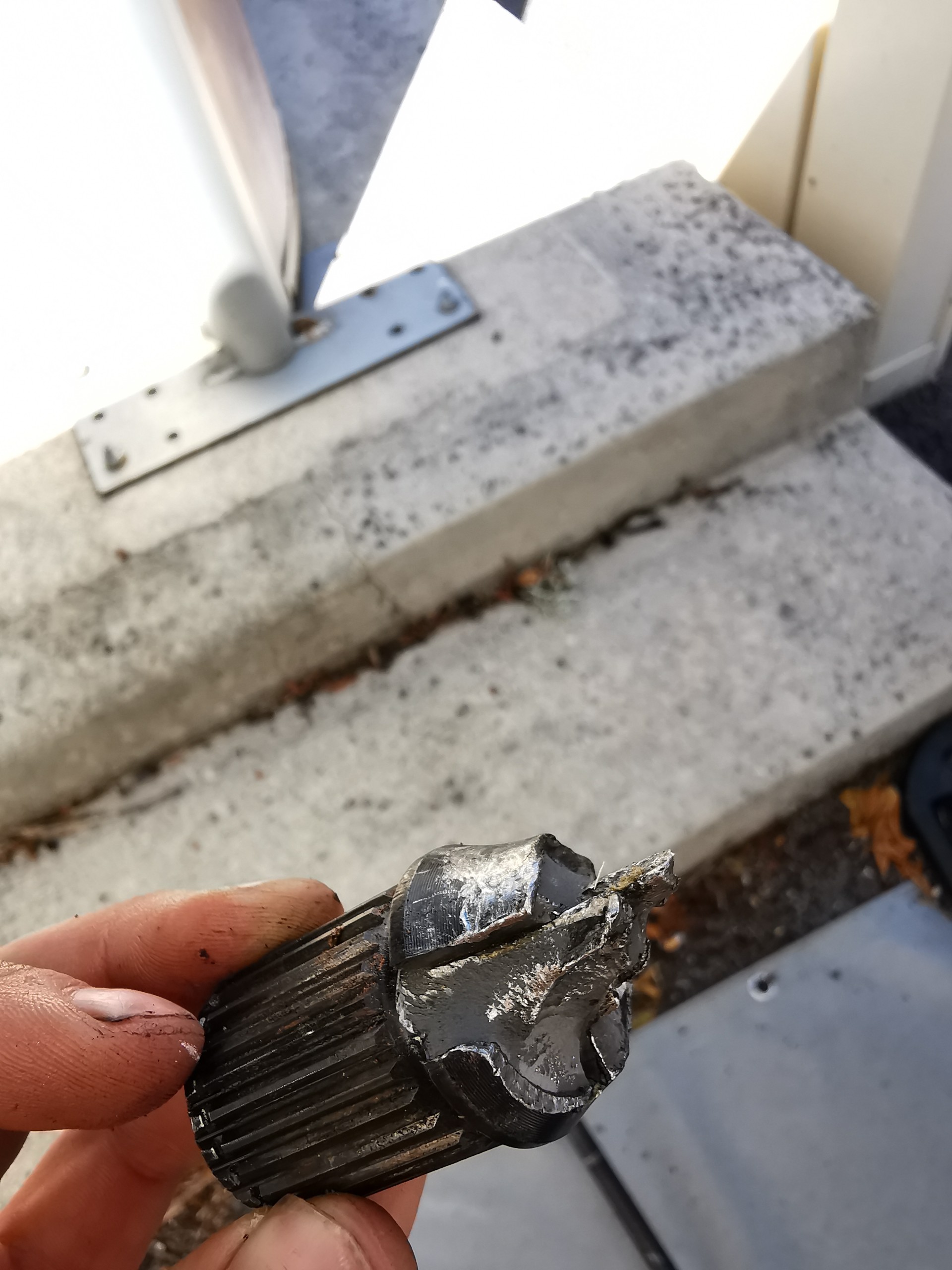

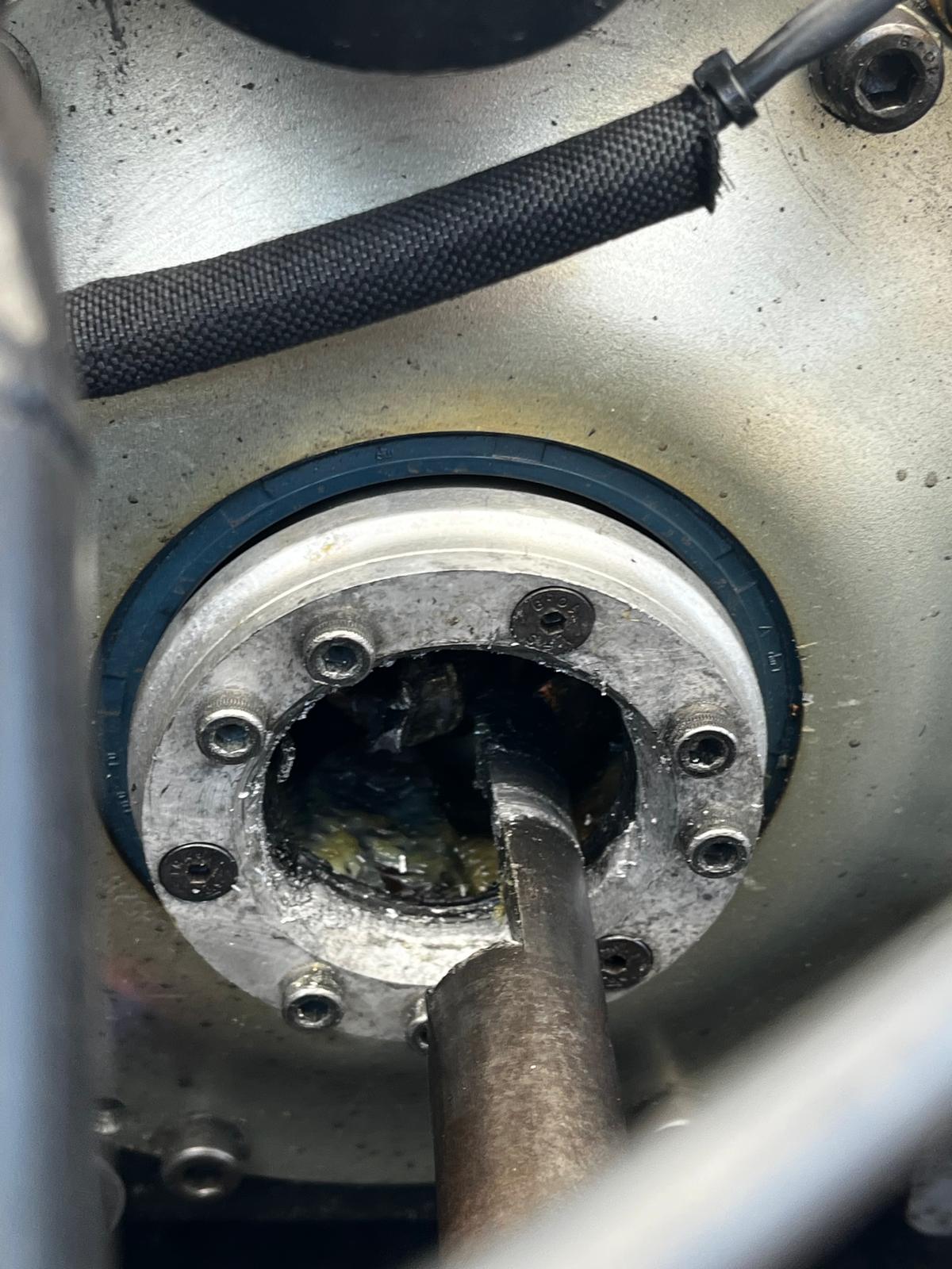

3ème montée de course, je pars vraiment avec l'envie de passer sous les 2'10, il y a plus de vitesse un peu partout mais arrivé à l'épingle 3, le barreau de carda'est gauche cassé au freinage.
Tête à queue, heureusement je ne touche rien.
Voilà le fautif de mon abandon de la 3ème montée
On démonte tout en espérant repartir à la 4eme.

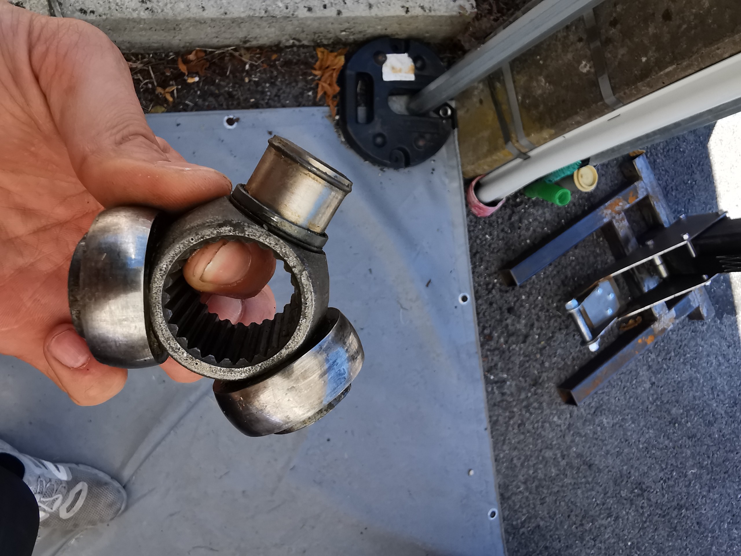

J'avais un barreau mais en voulant remonter, j'éclate une cage à aiguille du tripode côté boîte. C'est définitivement terminé

QR68 a écrit : lun. 30 juin 2025 22:43 ...le barreau de carda'est gauche cassé au freinage.
:oops: Quel dommage Quentin, je t'ai vu en direct faire le tête à queue...cela ne serait-il pas dû à un lacher d'embrayage un peu trop brutal au rétrogradage ? Tu n'as pas de blipper il me semble ?...

Dédé, je ne débraye pas, j'ai un coup de gaz pour le retrogradage et la coupure pour la montée.
Je ne sais pas ce qu'on vécu les cardans, c'est une des rares pièces que je n'ai pas changé.
C'est plutôt moi le problème qui dans le stress de remonter tout à temps, ai mal travaillé en tapant le tripode car la partie barreau était réparé
Re: Topic 61 course de côte de Vuillafans Echevannes 28 29 juin 2025
:( Ok Quentin, y'a tellement de contraintes sur ces pièces...puis je vois sur le ralenti que la partie du freinage est un peu bosselée, ça a pas dû aider malheureusement :?.
:arrow: Et puis à ta décharge, c'est déjà pas facile d'être derrière le volant pour mener un week-end de course jusqu'au bout, alors quand tu dois quitter la combi et le casque pour mécaniquer, avec l'empressement ça peut arriver de commettre une malencontreuse erreur...
Effectivement la route est bosselé côté gauche (le long de la glissière) sur ce freinage.
Sur le coup je me suis dit que j'avais trop retardé le freinage et que l'arrière était parti par une instabilité. Finalement c'est je pense le cardan qui m'a fait tourner.
Les barreaux n'ayant pas été changé, je ne sais pas ce qu'ils ont subit avant l'achat de la voiture mais je n'avais pas envie d'ajouter cela à la liste des remises à neuf. Sinon autant acheter une auto neuve mais avec le prix qui va avec :oops:
J'ai repensé à la façon de procéder pour les prochaine fois. ce sera montage du tripode sur le barreau pour pouvoir le forcer gentiment en pouvant mettre le barreau en appui sur une surface dur.
Dimanche, j'avais déjà remis le lobro, donc il y avait déjà une articulation qui ne me permettait pas de forcer sereinement sur le tripode.
Sinon je réfléchi aussi à un système permettant de le mettre en pression pour le rentrer gentiment dans les cannelures
C'est normalement le genre d'expérience qui va me marquer et qui évitera de refaire la même erreur la prochaine fois.
