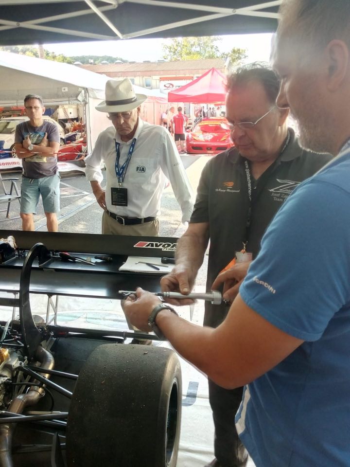

il semble se concrétiser que le moteur de la Norma de Zajelsnik a été contrôlé à Buzet tout comme d'ailleurs celui du vainqueur Milos Benes. Les deux ayant été jugés conformes.

:o Oh le joli parapluie que voilà sur cette photo :D ;) :!:

pWe a écrit : mar. 17 sept. 2019 10:45 il semble se concrétiser que le moteur de la Norma de Zajelsnik a été contrôlé à Buzet tout comme d'ailleurs celui du vainqueur Milos Benes. Les deux ayant été jugés conformes.
Merci pour l'info, pWe, c'est très important. Ce serait encore mieux pour tout le monde d'avoir la confirmation officielle.
Re: Championnat d'Europe 2019 : Infos et pronostics...
C'est bizarre,sur cette photo on ne vois pas de moteur ouvert :mrgreen: je savais bien qu'on pouvait sans démonter ;) .
