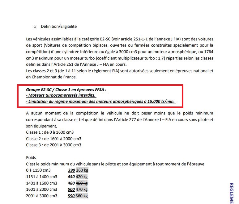

Publié : jeu. 5 janv. 2023 11:00
par Dédé
:shock: "Passé à la trappe" :roll: ?
extrait e2-sc.JPG (136.57 Kio) Consulté 7335 fois
Publié : jeu. 5 janv. 2023 11:55
par Dédé
:D Ah ! Une petite retouche Patrick ?
Publié : jeu. 5 janv. 2023 12:21
Dédé a écrit : jeu. 5 janv. 2023 11:55 :D Ah ! Une petite retouche Patrick ?
non, j'avais juste mal lu le dernier commentaire de Denis...
edit: pardon, évidemment pas Denis mais Didier
Publié : jeu. 5 janv. 2023 12:29
par Dédé
pWe a écrit : jeu. 5 janv. 2023 12:21
8-) Tu veux dire Didier ? Et quand on parle de "petite" classe du E2-SC, s'agit-il bien de la 1 ou de la 2 ;) ?
Publié : jeu. 5 janv. 2023 13:10
Dédé a écrit : jeu. 5 janv. 2023 12:29
oups oui Didier ;)
oui justement j'avais après première lecture cru qu'il parlait de la 2, et là ça aurait été scandaleux et sans aucun fondement!
