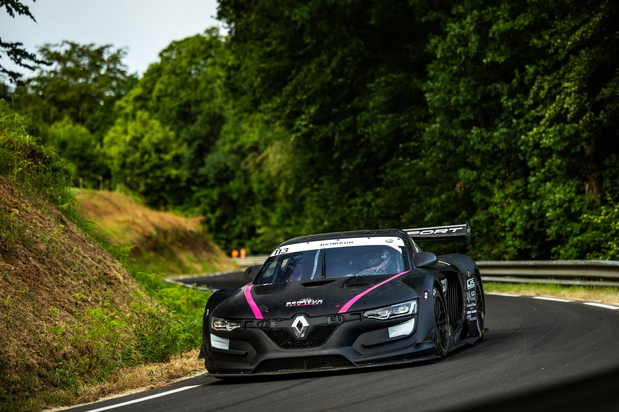

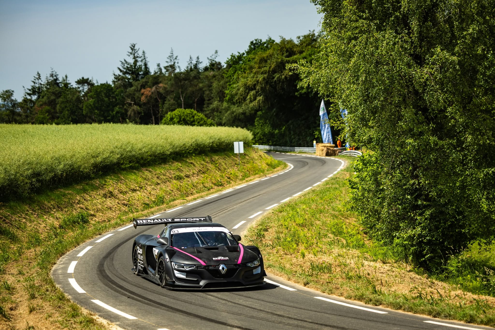

Mylénia Machado
Quelques nouvelles suite à ma sortie de route ❌
Tout d’abord, merci du fond du cœur pour tous vos messages, vos appels et votre soutien. 🫶
Les examens sont rassurants, et c’est l’essentiel.
Pour la Revolt, le constat est plus difficile : les dégâts sont conséquents et de nombreuses semaines de travail nous attendent.
Mais une chose ne changera jamais : ma détermination.
Je reste la même, et je n’abandonnerai jamais. 🩷

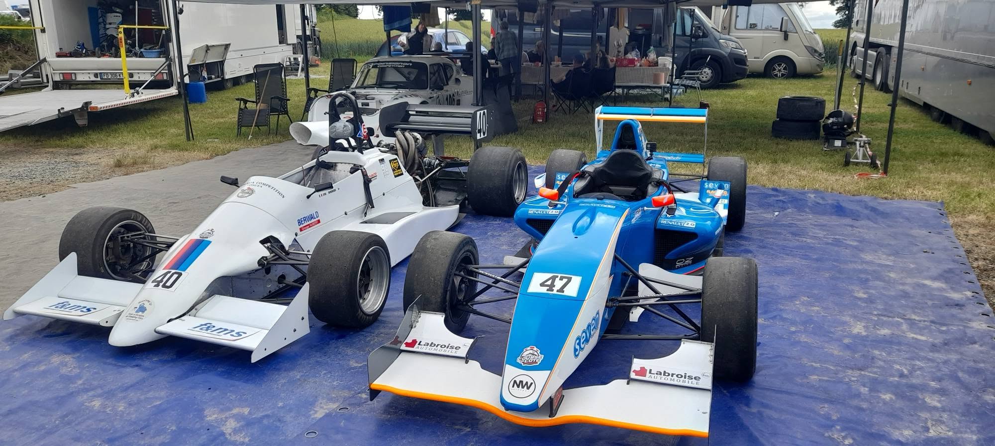

👉 Flavien, toujours au top, continue sur sa lancée et remporte une nouvelle fois la classe DE7 au volant de la Formule Renault 🏆

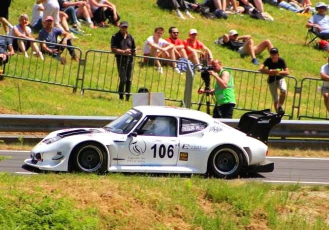

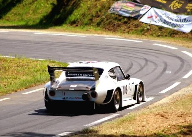

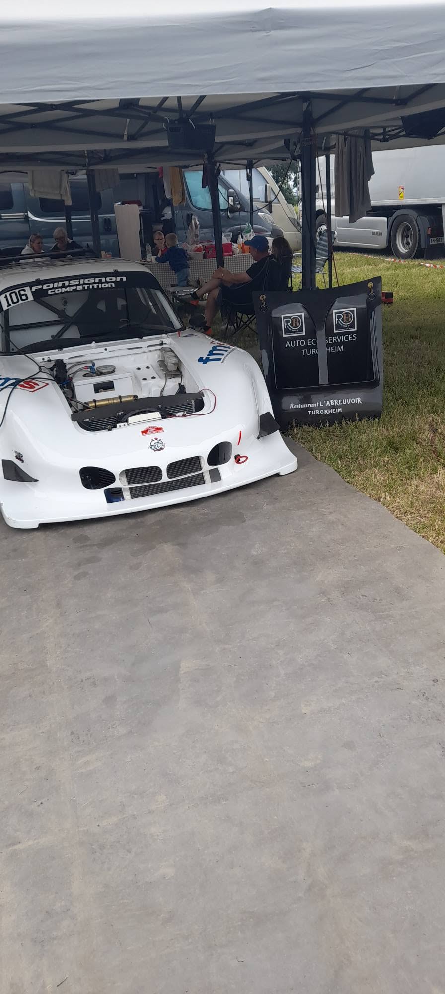

Christophe Poinsignon et équipe
sur la dernière manche de la campagne de l'ouest à St Gouëno.
Christophe réalise un super week-end, malgré un petit souci de galet tendeur de courroie, qui l'empêche de prendre par à la quatrième montée de course et la deuxième montée dimanche matin sous la pluie, avec seulement 2 montée, Christophe termine 5e scratch production, 1er Gr.Fc et nouveau record du Gr.FC avec 1.1 secondes de mieux sur son ancien record de 2025.
✅️ 5e scratch production
✅️ 1er Gr.Fc 🥇
️🆕️ Record Gr.Fc ➡️ 1.31.102 🚀
Dominique continue sa progression avec le moteur BMW 2L, il remporte la classe DE4 et améliore son chrono de l'année dernière de plus d'une seconde réalisé avec le 1600cm³
✅️ 1er DE4 🥇
Merci à tous pour votre soutien 🙏
