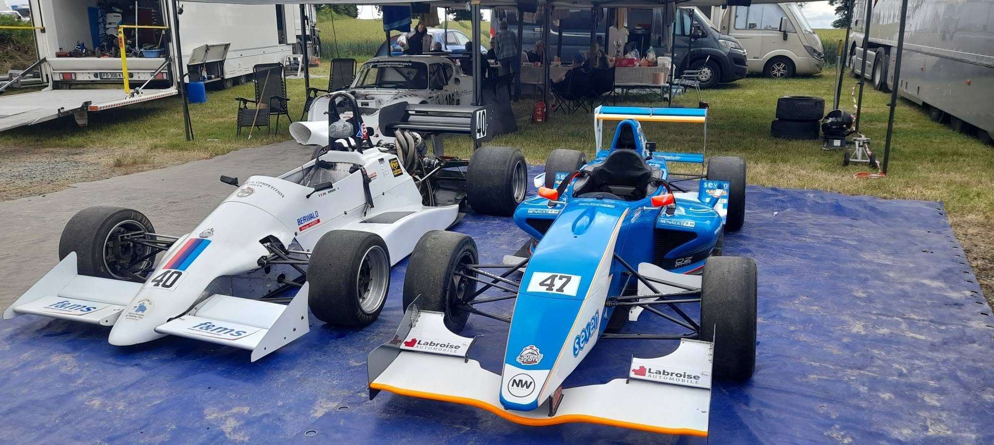

Team Berreur

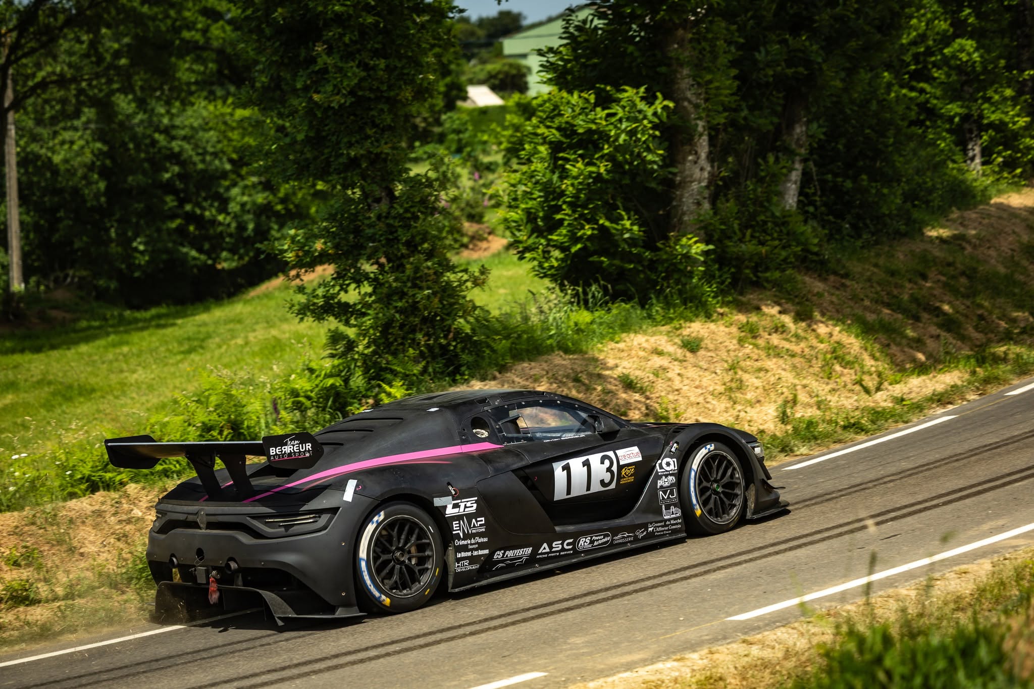

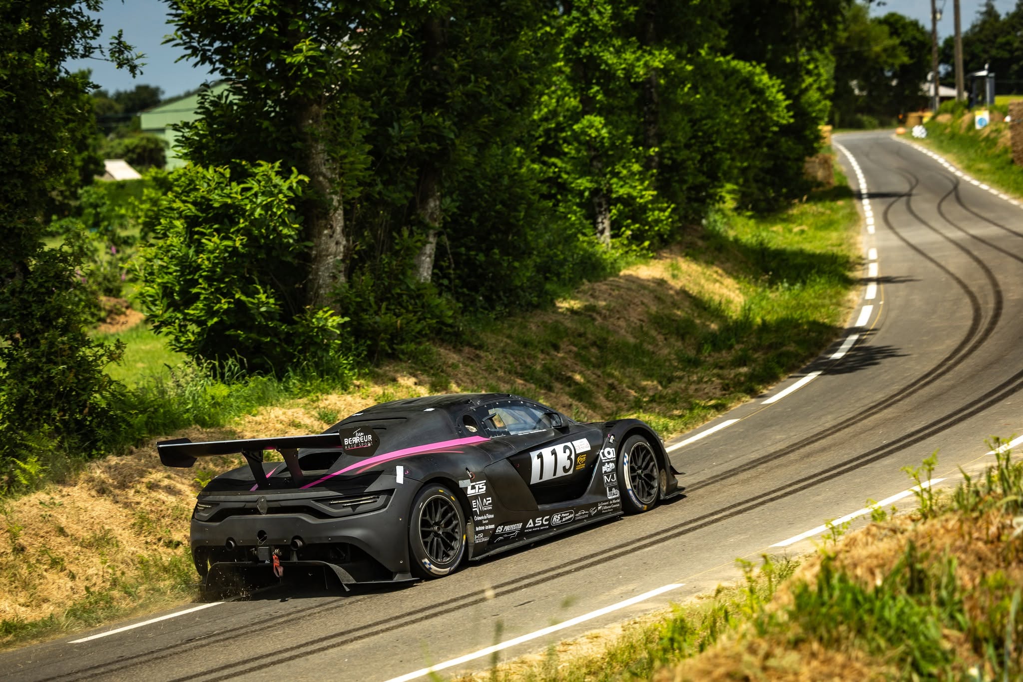

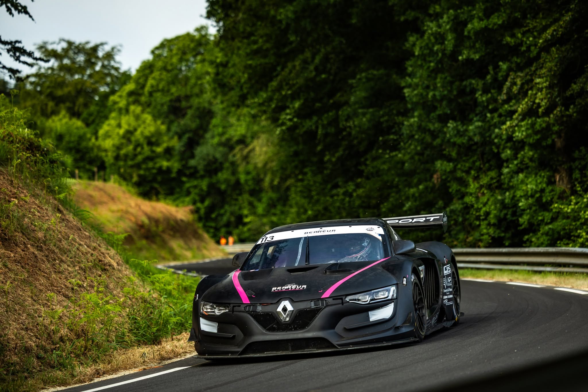

🏁 Saint-Gouëno : premier podium en Championnat de France pour Olivier ! 🏁
Quel week-end pour Berreur Auto Sport à Saint-Gouëno 👊
👉 À sa 3e course avec la RS, Olivier poursuit sa montée en puissance et décroche une superbe 3e place au scratch série B 🔥
Mais surtout : le tout premier podium d’Olivier en Championnat de France ! Une étape importante et très encourageante pour la suite 💥

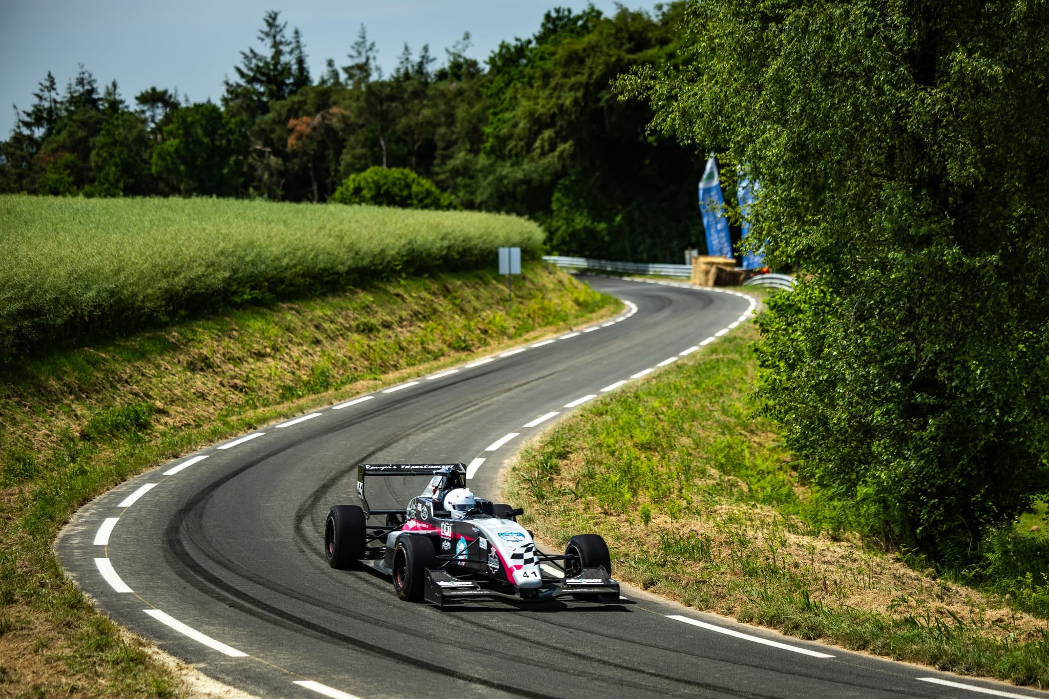

👉 Flavien, toujours au top, continue sur sa lancée et remporte une nouvelle fois la classe DE7 au volant de la Formule Renault 🏆
👉 Pour sa dernière course au sein de l’équipe, Marvin repart avec le prix du meilleur jeune.
Un immense bravo à Michel et Killian, qui ont assuré à eux deux toute la mécanique du week-end avec efficacité et engagement 🔧💪
Et bien sûr, un grand merci aussi à Alana pour tout son travail d’analyse des datas et des vidéos, précieux dans la progression de l’équipe 📊🎥
Un grand merci à toute l’équipe pour l’énergie, le boulot et l’ambiance ❤️

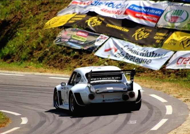

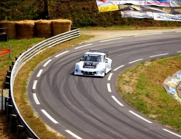

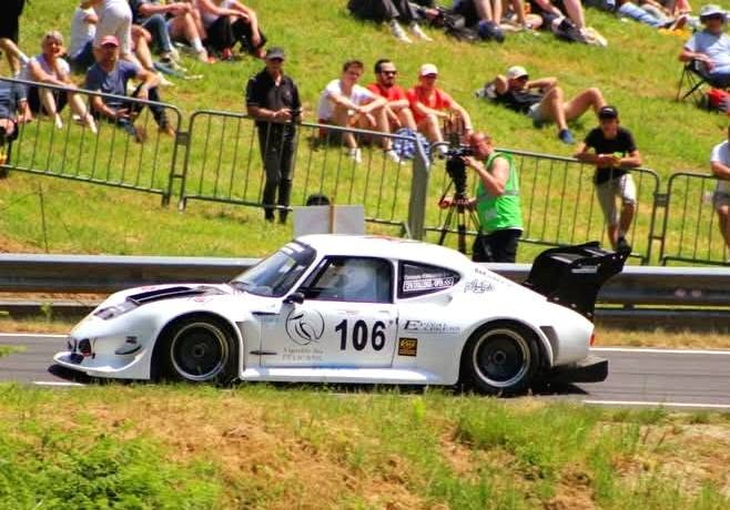

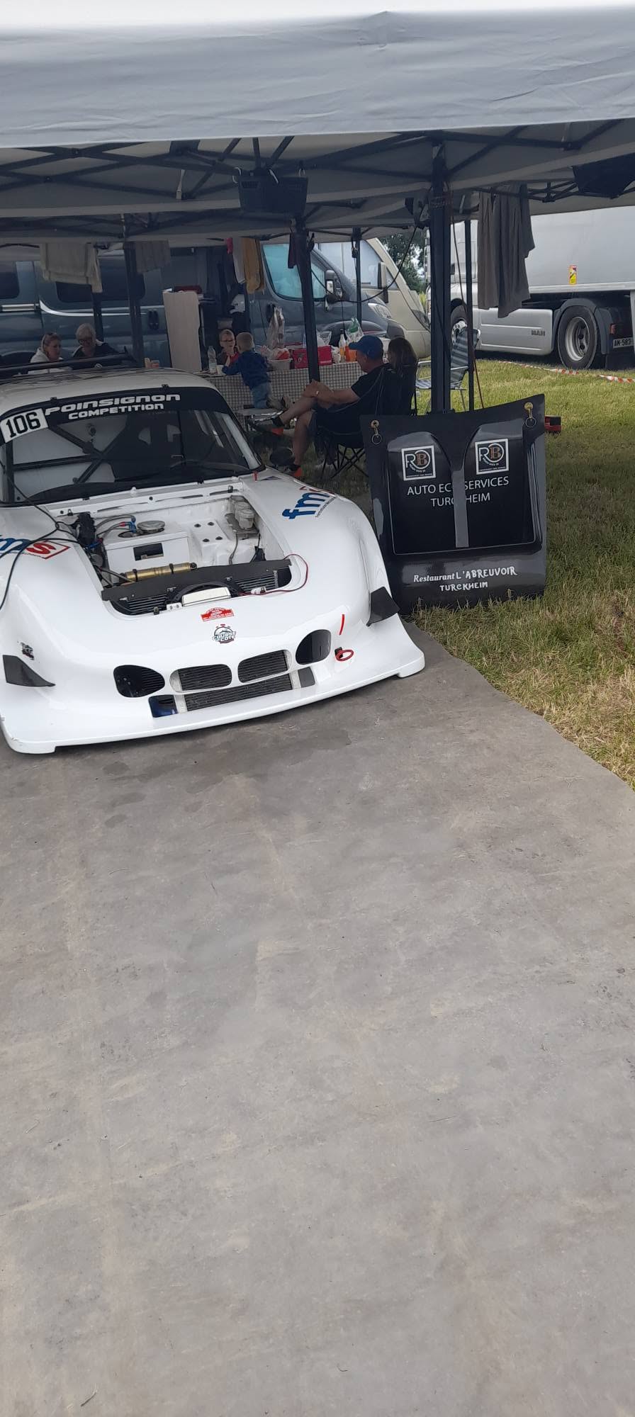

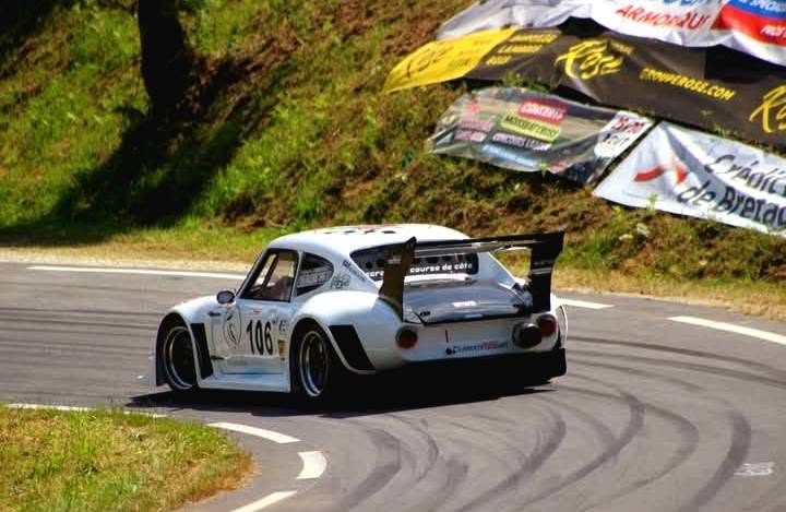

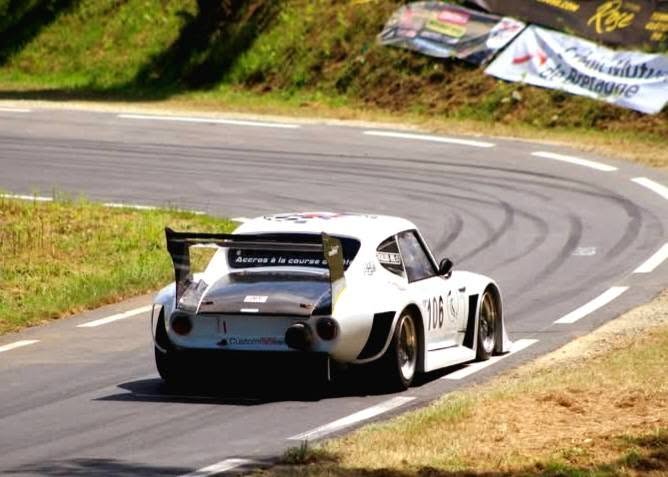

Christophe Poinsignon et équipe
sur la dernière manche de la campagne de l'ouest à St Gouëno.
Christophe réalise un super week-end, malgré un petit souci de galet tendeur de courroie, qui l'empêche de prendre par à la quatrième montée de course et la deuxième montée dimanche matin sous la pluie, avec seulement 2 montée, Christophe termine 5e scratch production, 1er Gr.Fc et nouveau record du Gr.FC avec 1.1 secondes de mieux sur son ancien record de 2025.
✅️ 5e scratch production
✅️ 1er Gr.Fc 🥇
️🆕️ Record Gr.Fc ➡️ 1.31.102 🚀
Dominique continue sa progression avec le moteur BMW 2L, il remporte la classe DE4 et améliore son chrono de l'année dernière de plus d'une seconde réalisé avec le 1600cm³
✅️ 1er DE4 🥇

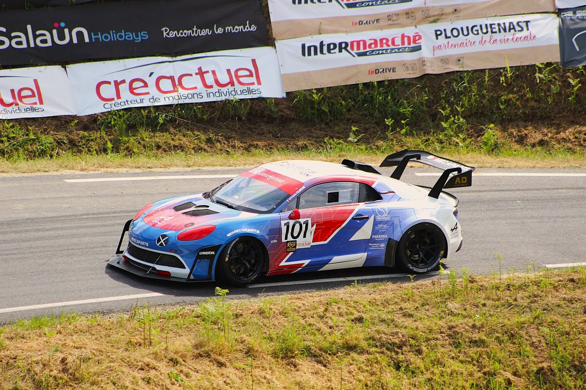

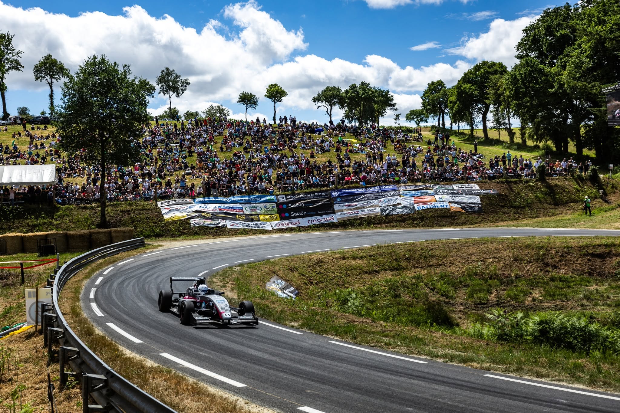

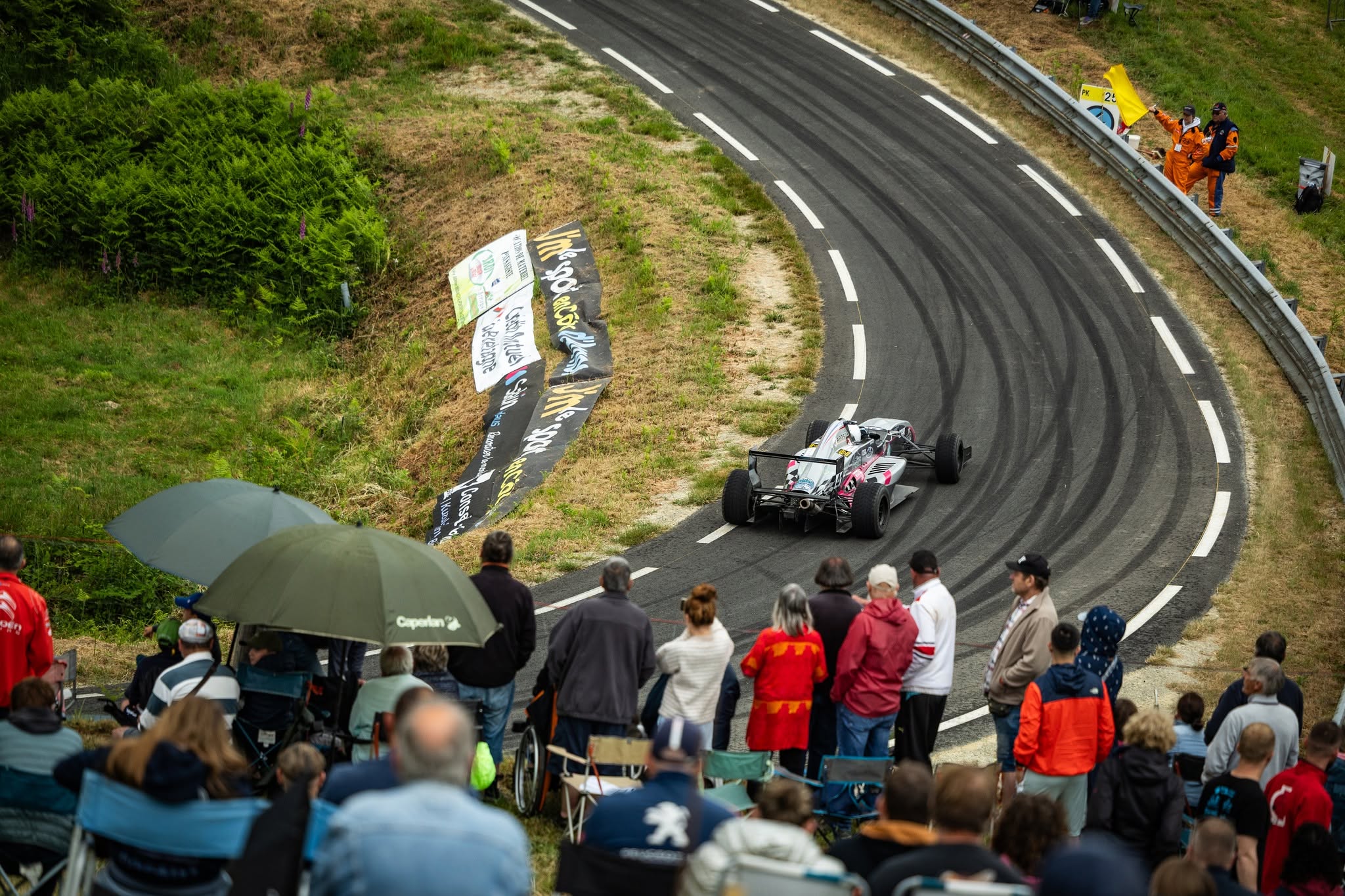

Anthony Dubois
Ce week-end se déroulait la course de côte de St goueno 6 eme manche du Championnat de France de la montagne.
Un tracé atypique ,une organisation parfaite, une ambiance au top, et pour conclure des bons chronos.
Une bagarre à coups de dixièmes de secondes!
Résultat victoire en série B !
